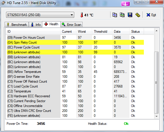

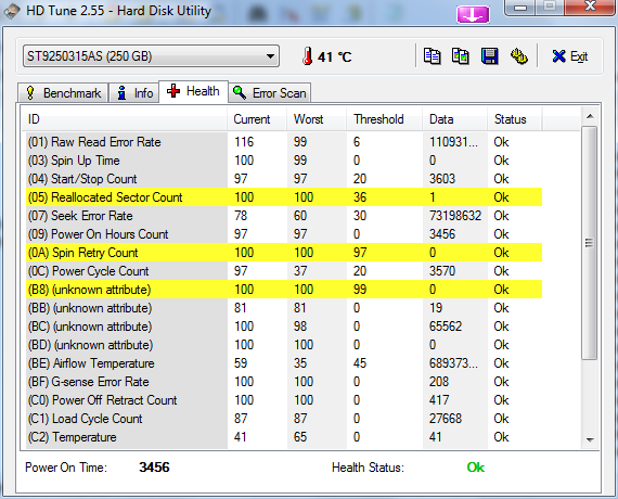

    Problem lekko dziwny. Okresowo i to coraz częściej system przestaje reagować na kliknięcia - system odpowiada okienka są widocznie ale klikając reakcja jest taka jakbym odznaczał dane okno zamiast je zaznaczał. Żadne opcje w oknach i foldery nie reagują na klik ale okno się nie zawiesza. System jest świeży dopiero zainstalowany - przed tą operacją było to samo. Pojawiło się 2 dni temu - Laptop jak w temacie. Pasek się nie zawiesza. Raz kliknięcie w start działa raz nie. DZiałą tylko sterowanie z klawiatury. Kolejne okienka nawet menadżera zadań też nie reagują tylko jakby się odznaczają. Mogę tylko zrestartować laptopa i wtedy zazwyczaj problem ustępuje ale też do czasu.
    Dysk posiada jeden relokowany sektor - innych niepokojących rzeczy w smart nie ma. Poza tym inne podzespoły powinny być ok ( memtest kilka godzin ok) temperatury ok.
    O co tu chodzi?

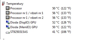

    Wygląda na dysk. Uruchom komputer z Linuxem z zewnętrznego nośnika, podaj SMART dysku, jak wygląda temperatura urządzenia? Kiedy ostatnio w laptopie czyszczony był układ chłodzenia?

    Uruchomiłem Ubuntu 14.04 - po chwili efekt był dokładnie ten sam okna otwarte a klikać w się w nich nie da system działa, nowe okna można otwierać ale po otwarciu już nie można w nich nic kliknąć.
    Laptop czyszczony całkowicie niecały rok temu.

    Bez dysku efekt ten sam. Okienka ubuntu widoczne, klawiaturą mogę się przemieszczać w nich miedzy folderami - myszka i touchpad brak reakcji na kliknięcia.
    Kliknięcia w menu boczne ubuntu działają tylko na okienkach przestają działać.

    No i pozamiatane. Felerna okazała się myszka. Po odłączeniu jak ręką odjął. Od wczoraj żadnej akcji z okienkami.
    Dziękuję za pomoc.
