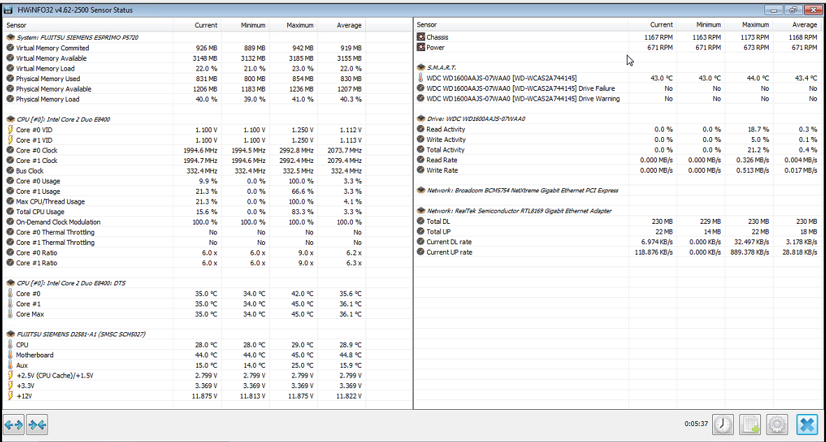

    Witam mam problem z Fujitsu-SIEMENS E5720, Windows 7 HP 32bit.
    Temperatura w pomieszczeniu w którym on pracuje to około 30 stopni C. Sprawdzałem speedfanem i Hdd ma temp 40 stopni a rdzenie procesora po 37.
    Stoi na półce która jest około 30cm nad stołem mroźniczym który mrozi do -20 stopni. Co mam robić, żeby spróbować zdiagnozować problem i ewentualnie go naprawić. Ten komputer czasami resetuje się zaraz po uruchomieniu a czasami potrafi pracować kilka godzin i wszystko jest ok. Patrzyłem na płycie i wszystkie kondensatory wizualnie są ok.

    Zamieść screena z HWiNFO z zakładki "sensor".
    Wykonaj test pamięci bootowalnym MemTest'em.
    www.memtest.org

    Fujitsu-SIEMENS E5720 resetuje się losowo - diagnostyka i naprawa
    Jak sytuacja się przedstawia? Czy coś jest nie tak?
