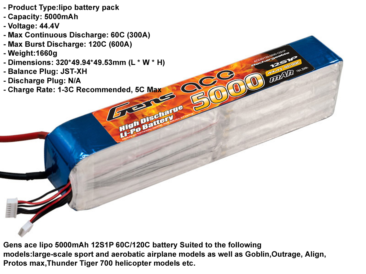

    1 PAWEL
    Posty: 7210
    Pomógł: 674
    Ocena: 1365
    Ilość zasilających celi 8-12 - od 29,6V - 44,4V, są dostępne całe pakiety lub możesz łączyć pakiety mniejsze.

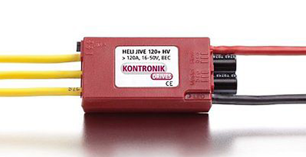

    Regulator
    EMAX GT5345/09 - dobór baterii i regulatora do quadrocoptera lub hexacoptera
