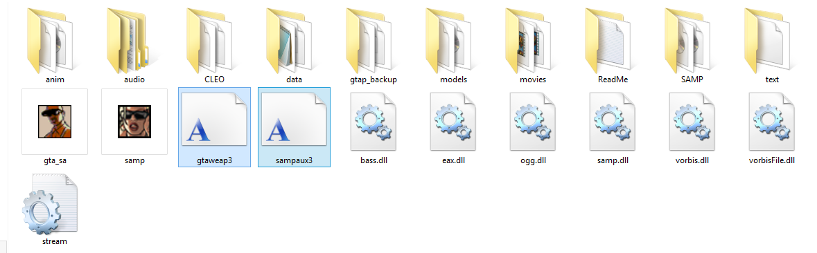

    Witam, jak w temacie mam jest problem z usunięciem z dysku C danego pliku/plików.
    Zostały podjęte próby usunięcia poprzez tradycyjne przenoszenie do kosza, Cleanera, Unlockera oraz wiersz poleceń -
    żadna z opcji nie prowadzi do uzyskania pożądanych rezultatów.
    Pliki do usunięcia:
    Usuwanie plików z dysku C niemożliwe mimo Unlockera, Cleanera i cmd – co zrobić?
    Parametrów kompa jeszcze nie mam, problem ten nie występuję u mnie, ale wkrótce edytuje i podam, tymczasem proszę o jakieś pomysły co do usunięcia owych plików.
    Format dysku nie wchodzi w grę.

    Pod dowolnym linuksem live usuniesz dowolny plik z windowsa bo żaden plik/katalog nie jest chroniony gdy uruchomisz komputer z live CD/pena.

    Za pomocą Process Explorera możesz sprawdzić przez jaki program są blokowane.
    Jakieś komunikaty błędów czy co?

    Jeśli powodem byłoby blokowanie przez jakiś program lub proces to unlocker dałby rade. Ortix, podaj przynajmniej jaki komunikat masz podczas próby usuwania, bo tak to bawimy się we wróżbiarstwo. A tak snując domysły, to może nie masz uprawnień do wykonania operacji na pliku i wystarczy je sobie nadać lub przejąć obiekt na własność wchodząc w jego właściwości i zabezpieczenia, lub w sposób opisany tu:Link

    Więc trzeba będzie robić live pena.. hmm dzięki Ci za odpowiedź.
    Jeśli ktoś jeszcze miałby inny wariant serdecznie zapraszam do wypowiedzi w temacie.
    Zrobienie pena z linuksem ratunkowym zajmuje ok 5 minut. Polecam program unetbootin do zrobienia pena. Takie live przyda się też do robienia kopii zapasowych windowsa, odzysku danych itp gdy windows się uszkodzi i nie będzie się uruchamiał.
    Oczywiście dysk jest sprawny ?
    Pokaż na wszelki wypadek SMART.
