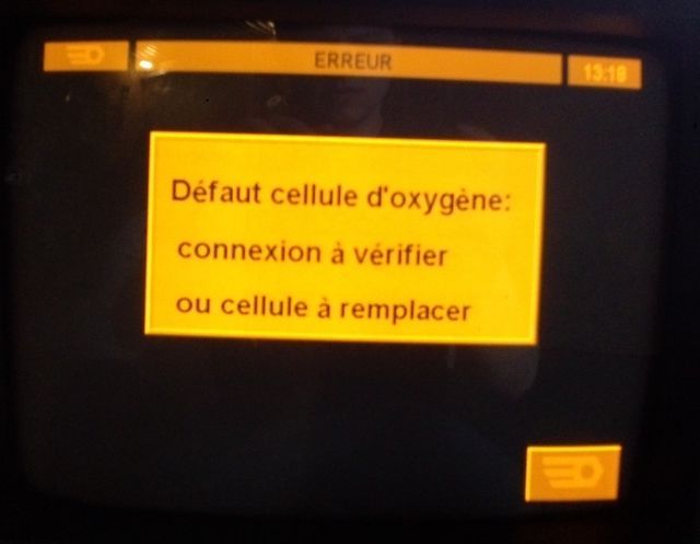

    Dostałem od znajomego z Francji analizator spalin Facom XR.2045 i miałem cichą nadzieje, że działa.... Niestety analizator wywala błąd czujnika tlenu.

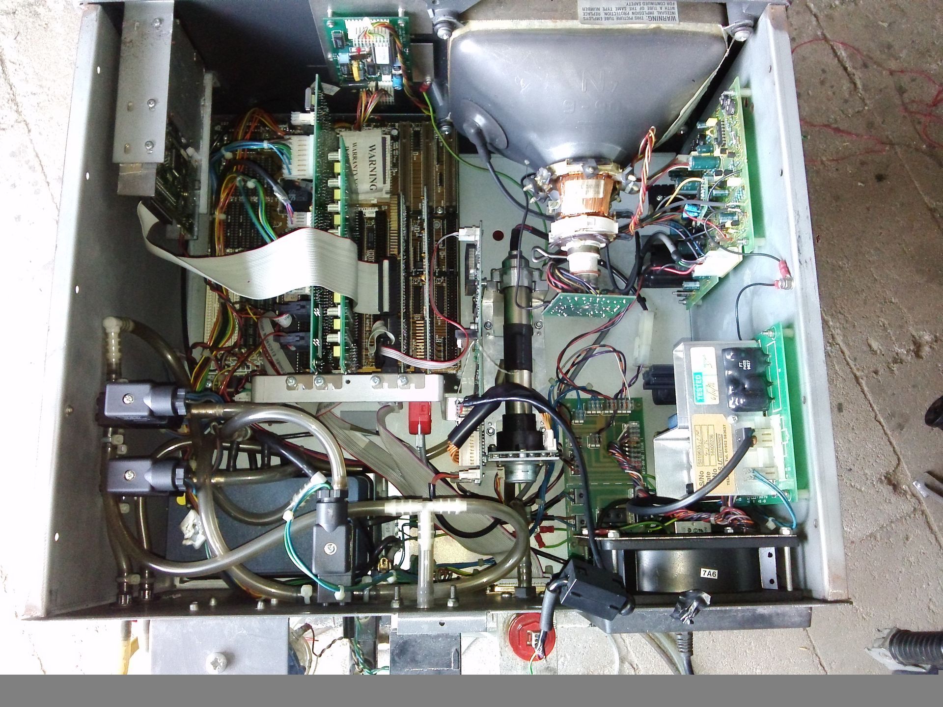

    Czujnik tlenu firmy City AO2 Oxygen Sensor PTB-18.10, zastanawiam się czy to nie jest zwykła w świecie lambda dwuprzewodowa. Prosiłbym o pomoc w tym miejscu. Czym to zastąpić aby zobaczyć czy w ogóle reszta funkcji działa... Zamieszczam link do dokumentacji czujnika.
    http://www.citytech.com/PDF-Datasheets/ao2.pdf
    Poniżej zdjęcie błędu oraz jak to mniej więcej w środku wygląda.
    Potrzebuje zmierzyć poziom CO ale bez tego czujnika analizator ani myśli pokazać mi jakąkolwiek wartość oprócz CO2

    Witaj - zastanawia mnie to czy dałoby się podłączyć najtaniej od czujnika domowego ludzie po czasie takie wyrzucają czy czasami nie jest to pastylka cyrkonowa owiewana czystym powietrzem daje pewne wartości a innym zmienia je jeśli masz dostep do sond samochodowych tez można by było tylko teraz najważniejsze ilość przewodów i sposób podłączenia ile ma oryginalne wejście styków i czy jesteś w stanie okreslic gdzie może zasilanie a gdzie sygnał??pomiarowy i co z kalibracja????dzięki http://www.amazon.it/PTB-18-10-sensore-ossigeno-misuratore-scarico/dp/B00ORR26D6 tu widać że ma 3 styki???
