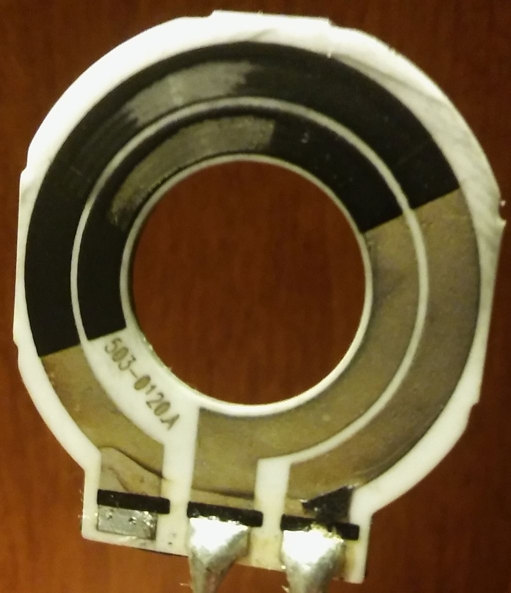

✨ W dyskusji poruszono problem uszkodzonego czujnika skręcenia kół (potencjometr 10kΩA) w ciągniku SAME, który nie łączy w pozycji jazdy na wprost. Użytkownik nie mógł rozmontować czujnika ani zastąpić go nowym z powodu wysokich kosztów serwisowych. Proponowano różne rozwiązania, w tym zastosowanie emulatora (dzielnika napięcia) oraz czujników indukcyjnych i hallotronów. Użytkownik rozważał również modyfikację potencjometru oraz użycie czujnika z wózka widłowego. W końcu udało mu się rozebrać uszkodzony czujnik, ale naprawa okazała się niemożliwa. Wskazano na możliwość zakupu tańszego czujnika oraz na potrzebę kalibracji nowego urządzenia.
