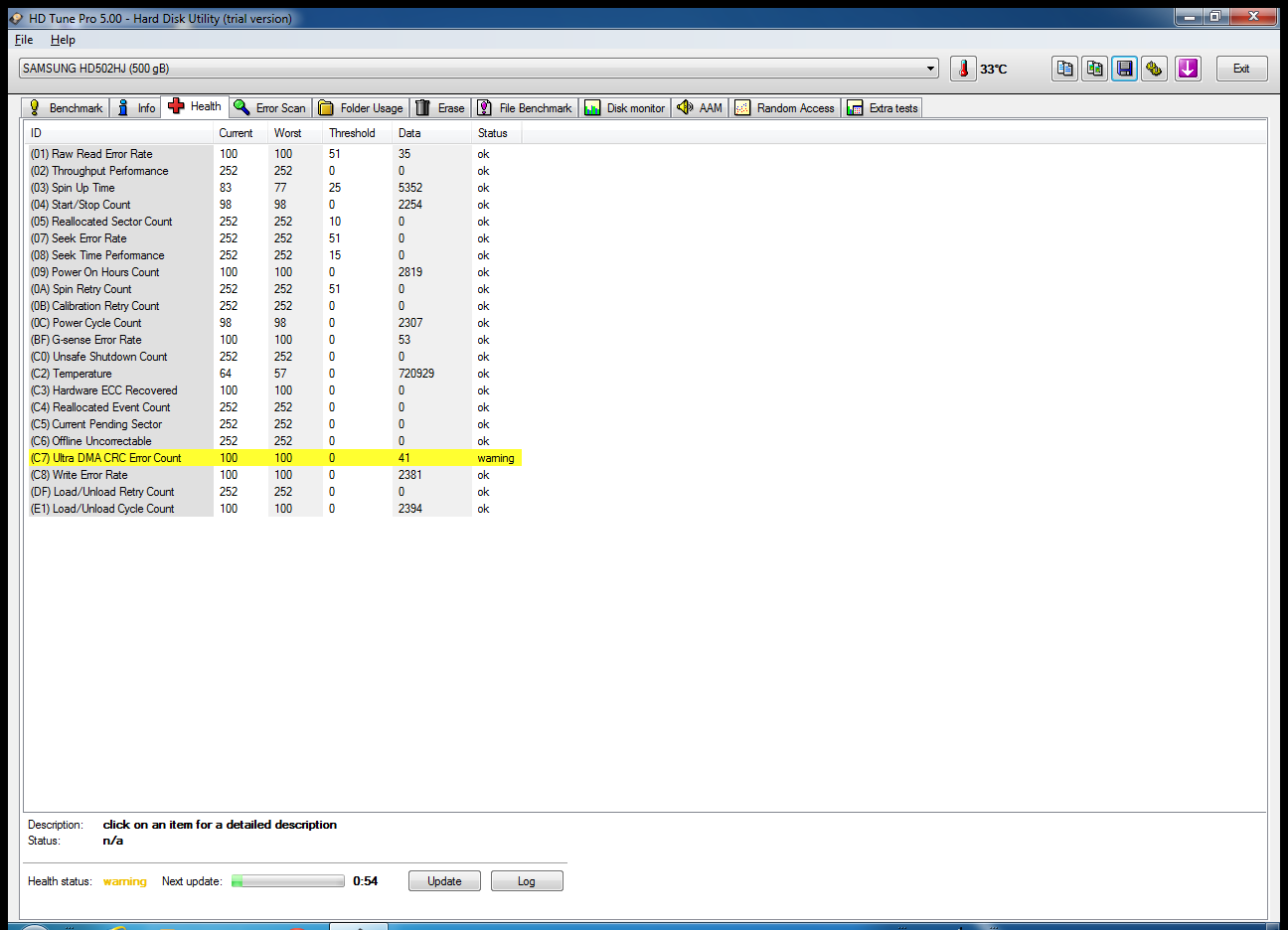

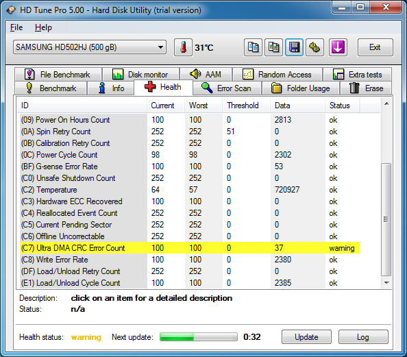

    Tutaj wykonałem test dysku twardego jest 1 waring:
    Częste BSOD na ASUS M3A76-CM, Athlon 64 X2, R7 250 – analiza błędów i dysku

  • #3 14746160
    RADU23
    Posty: 20718
    Pomógł: 2427
    Ocena: 1730
    xury napisał:
    Zacznij od wymiany taśmy sata.
    @Misza1231
    Zacznij wpierw od zamieszczenia pełnego screena z HDtune a nie kawałka.
    Rozciągnij okno ze SMART'em.

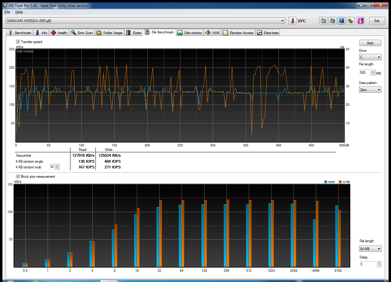

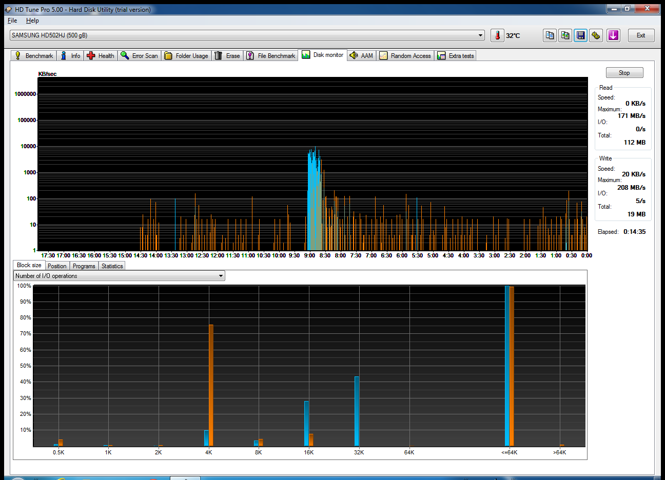

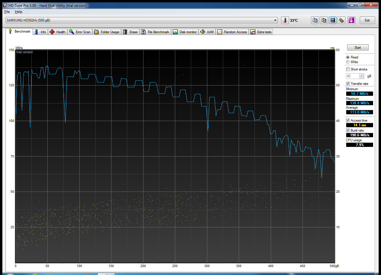

    Po zrobieniu CHKDSK przedstawiam wyniki programu HDtune:
    BechMark
    FileBechmark:
    Helath:

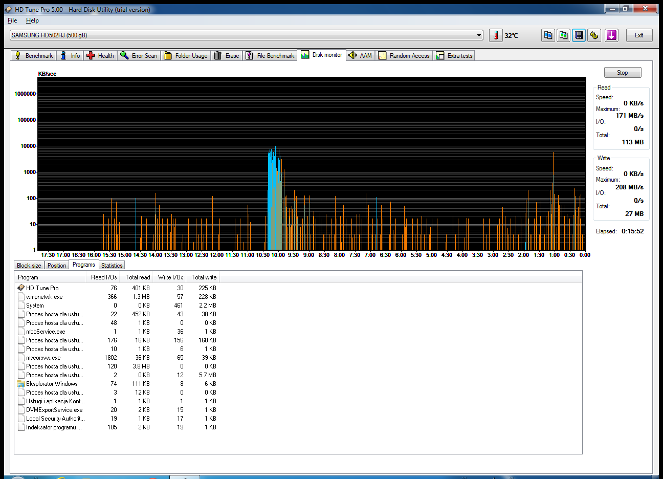

    DiskMonitor:

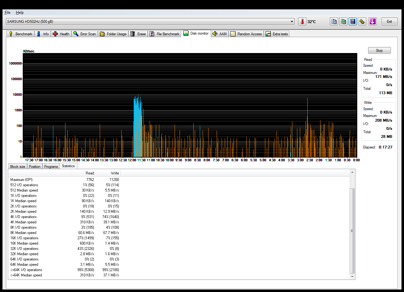

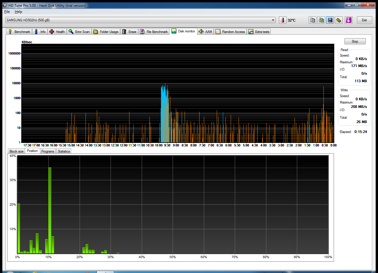

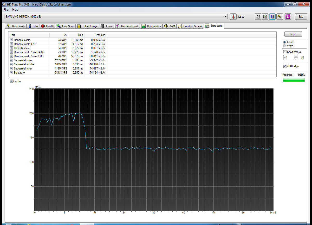

    ExtraTests:

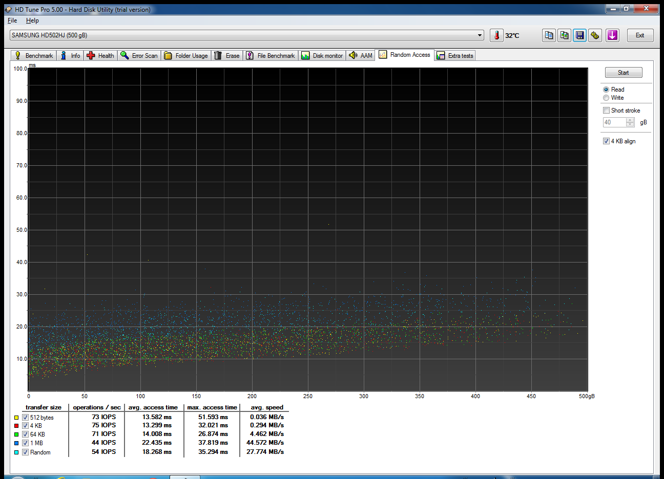

    RandomAccess:

    Czy masz orginalny system ? W Health dysk, wskazuje że zaczyna ci powoli siadać dysk CRC ci wyskakują .Tak mi się wydaje.Co do sterowników do W7 ult . Były problemy z aktualkami i one zawieszały komputery .Poczytaj na internecie co z tymi poprawkami do poprawek od MS .Poszukaj MicrosoftFixit50848 albo nowszy , jest to łatka dla Sata i AHCI . Sterowniki możesz i aktualki zainstalować z pliku EXE dostępnego na internecie.Sterowniki instalujesz na tzw piechotę czyli w System>menadżer urządzeń i instalujesz wbrew systemowi to co ty chcesz. Pzdr
    Ps objawy masz jakby ci dysk padał .
