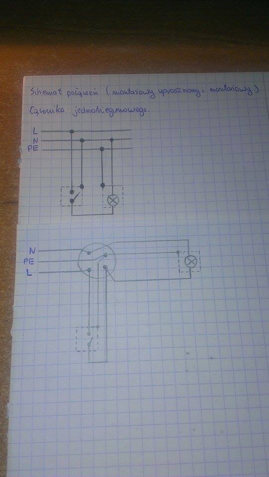

    Temat mojego zadania domowego, którego nie potrafię wykonać brzmi: ''Sposób połączenia urządzeń włączających i wyłączających oświetlenie'' . Szukałem już w google ale niestety nie udało mi się nic konkretnego znaleźć. W związku z wymogami działu załączam próbę rozwiązania mojego zadania.
    Urządzenia włączające i wyłączające oświetlenie należy podłączyć w sposób prawidłowy, zgodnie z ich przeznaczeniem i pełnioną funkcją.

    No więc właśnie, zatem nie da się udzielić konkretnej odpowiedzi. Zwróć uwagę że urządzenia włączające i wyłączające oświetlenie to nie tylko klasyczne przełączniki, ale także np. wszelkiego rodzaju włączniki zmierzchowe, czasowe, czujniki ruchu, automaty schodowe itp.
    Tu nie ma jednego sposobu podłączenia, podłącza się tak, jak przewiduje instrukcja montażu dla danego urządzenia.

    @Artur k. Wredny jesteś. Chłopak młody. W gimnazjum nie nauczyli się wysławić i korzystać z google.
    Po 1 to schemat w załączniku ma błąd, bo do obudowy łącznika podłączyłeś przewód neutralny N, zamiast ochronnego PE.
    Ja bym tu opisał i narysował podłączenie łącznika jednobiegunowego, świecznikowego, schodowych i schodowych z krzyżowym. I na pracę domową powinno wystarczyć.
    Powinno, co nie znaczy że o to właśnie chodzi. Na podstawie treści zadania nie można tego w 100% stwierdzić.
    Technika to nie język polski, tu nie ma miejsca na dowolną interpretację. Tutaj mamy system zerojedynkowy - jest, albo nie ma. Świeci albo nie świeci, a nie wydaje mi się, że świeci.
