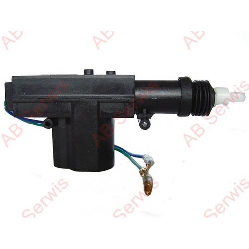

    Cześć,
    czy takim siłownikiem można regulować czas wysunięcia się tłoka?
    Chce móc regulować czas maksymalnego wysunięcia i powrotu bez straty mocy.
    Regulacja czasu wysunięcia tłoka w siłowniku zamka centralnego - jak to zrobić?
    Dzięki i pozdrawiam.

    Tutaj zbytnio nie ma jak sterować, bo jest zwykły silnik. Można by się pokusić o czas trwania impulsu, ale nie da się za każdym razie osiągnąć tego samego kroku. Tutaj raczej pokusiłbym się o sterowanie silnikiem krokowym. Nie napisałeś jaki ciężar ma on przenosić.

    Taki siłownik jak podają producenci ma siłę rzędu 5kg.
    Czas jaki potrzebuję siłownik do maksymalnego wysunięcia, jak podaje producent o 0,2s. Chcę ten czas wydłużyć do max 2-3s.
    Czy sterowanie PWM nada się, czy zachowam siłę rzędu 5kg?

    title napisał:
    ma siłę rzędu 5kg
    Jednorazowo, bo się tryby posypią.
    Oczywiście że nie.

    Użyj serwomechanizmu, takiej konstrukcji jak te co podnoszą/opuszczają szyby w samochodzie.
    Regulacja czasu poprzez regulację obrotów silnika czyli zmianą
    napięcia/częstotliwości.

    Potrzebuję typowy uderzecz.
    Producent podaje żywotność do 100 tys. użyć, tyle wystarczy.
    Siłownik jest w obudowie, gotowy do użycia.
    Czy można go w jakiś sposób zmodyfikować, aby spowolnić ten ruch?
    Nie chodzi mi o sterowanie wysuwaniem w przód i tył jak silnikiem krokowym.
    Czy chcąc przesunąć przedmiot o wadzę 5kg do przodu, przystawiając do niego siłownik, ten przesunie przedmiot?
    O to właśnie chodzi.
