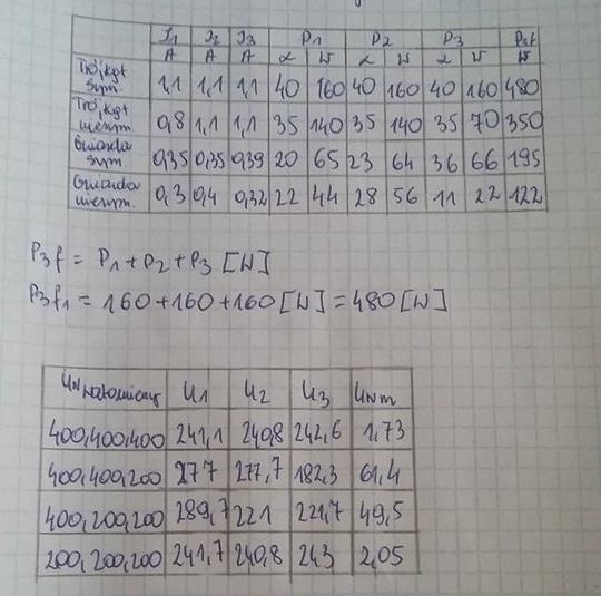

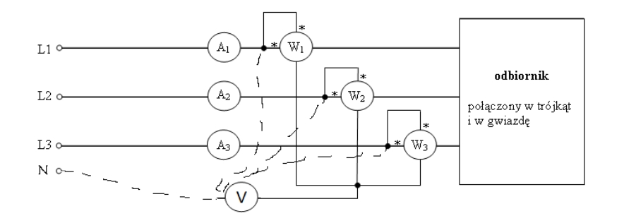

    Witam, ostatnio na ćwiczeniach wykonywaliśmy pomiary mocy czynnej odbiornika połączone w gwiazdę i trójkąt za pomocą trzech watomierzy. Dostałam zadanie, aby zmierzyć spadki napięć na cewkach prądowych watomierzy i to tego pytanie: "traktując cewki napięciowe watomierzy jako zestaw trzech odbiorników podłączonych do układu trójfazowego wyjaśnij wyniki pomiarów napięć uzyskane w tabeli 2". No i tu jest problem, bo nie wiem jak to wyjaśnić, mógłby ktoś mnie naprowadzić mniej więcej? Szukałam w literaturze i w skryptach jakiejś wskazówki, lecz nic nie znalazłam. W załącznikach zdjęcia wyników i schemat układu.

    Powinieneś sobie rozrysować układ bardziej szczegółowo, tzn. zamiast normalnego symbolu watomierza, amperomierza i woltomierza narysować symbole ich cech charakterystycznych wraz z wartościami rezystancji ( bo chodzi o pomiar mocy czynnej). Wtedy będziesz widział co należy zrobić przy obliczeniach.
