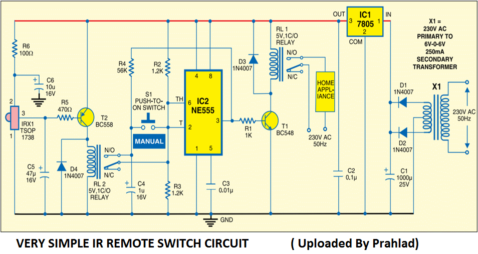

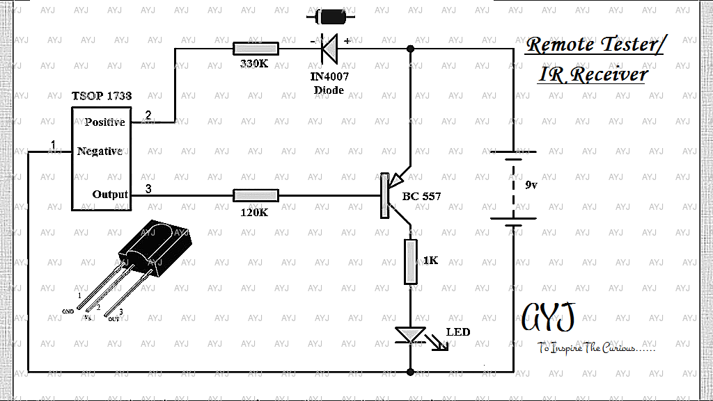

    Myślę, że to cię może zaciekawić.
    Układ z podtrzymaniem:
    https://www.youtube.com/watch?v=rF9wkGesxm8
    Jak zbudować autko na podczerwień sterowane pilotem TV?
    Układ bez podtrzymania (trzeba lekko zmodyfikować, aby móc sterować przekaźnikiem):
    https://www.youtube.com/watch?v=BEitfXpKPgQ
    ARES99999 napisał:
    Fajne ale z tego co widzę odbiornik zasilany jest przez gniazdko a ja chciałbym by był zasilany baterią
    Żaden problem, wystarczy dostosować układ do własnych potrzeb.
    ARES99999 napisał:
    .No i jako początkujący myślę o czymś tanim i prostym
    W takim razie układ nr2. Tańszego chyba już nie znajdziesz.

    A więc mam pytanie chcę się tylko upewnić czy jeśli wyrzucę opornik 1K przy diodzie LED i podłącze zamiast niej kable od silnika to będzie działać?
    Czy moge zastąpić odbiornik z filmu tym http://botland.com.pl/odbiorniki-podczerwieni/181-odbiornik-podczerwieni-tsop2236-36khz-.html
    I czy te zębatki które większa będzie na osi a druga przy silniku będą do siebie pasować?
    mniejsza: http://botland.com.pl/zebatki-pom-pojedyncze-...a-2-mm/1147-zebatka-pom-zyz-15a20-20-05p.html
    większa: http://botland.com.pl/zebatki-pom-pojedyncze-...a-2-mm/1151-zebatka-pom-zyz-15a20-40-05p.html

    To jeszcze mam pytanie(a)
    Tranzystor na filmie to BC557 moge dać BC557B ?
    I pod filmem jest napisane że potrzebujemy np.opornik 330 Ohm a w schemacie 330k czyli mam kupić 330KOhm {[literówka w opisie ?])
  • #10 14755818
    dedito
    Posty: 4770
    Pomógł: 527
    Ocena: 593
    Tak.
    To nie jest literówka, tak się skrótowo oznacza kilo (tu akurat nie wiem czy poprawnie użyto wielką literę) http://pl.wikipedia.org/wiki/Przedrostek_SI .
