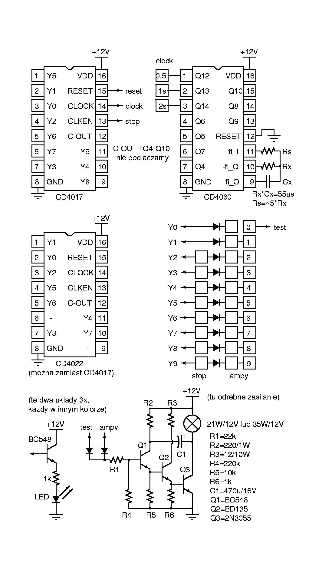

    Witam wszystkich forumowiczow.
    Mam nastepujacy problem a mianowicie wykonanie na zlot tuningowcow scigajacych sie na 1/4 mili cos podobnego do kolorofonu, tyle ze jest to cos w rodzaju starteru, czyli wpierw zapala sie czerwone swiatlo pozniej po 2 sekundach zolte a pozniej po 1 zielone. o cos mi takeigo chodzi. z takim rozdzieleniem sekund ale moze byc zawsze inne :). Ukladem wykonawczym do tego beda zarowki podobne do tych co sa w ukl. swietlnych na jezdniach. :-)) heh Potrzebne mi to do niedzieli, bo wlasnie w niedziele jest nastepny zlot tuningowcow :)
    pozdrawiam Wszystkich i dziekuje za wszelkie pomocne mi odpowiedzi tudziez pomocne schematy :)
    Sloy

    Czy mają świecić po kolei (włącza się czerwone, po 2 sekundach gaśnie a włącza się żółte,
    po następnych 2 gaśnie włącza się zielone), czy kolejno się zaświecać (zapala się czerwone,
    po 2 sekundach dochodzi żółte, potem zielone...)?
    Do pierwszej wersji: generator o okresie 2 sekund (np. na NE555 lub CD4060), i licznik
    Johnsona (CD4022), do wyjść podłączone wzmacniacze (tranzystor Darlingtona),
    i do nich żarówki... można by jeszcze pokombinować na samym CD4060 (+wzmacniacze).
    Podaj która wersja, i jakie żarówki wchodzą w rachubę (lepiej niskonapięciowe).

    Podaj konkretne parametry żarówek - trzeba do nich dobrać tranzystory do
    wzmacniaczy. I pewnie prościej będzie na CD4060 - co prawda potrzebna będzie
    dodatkowo bramka NOR, ale to się łatwo robi na tranzystorze i 3 opornikach (bo
    potrzebuję NOR od koloru żółtego, zielonego i resetu na kolor czerwony).
    Chociaż... do tego trzeba będzie jeszcze wykombinować jak to zatrzymać, żeby
    (tak przypuszczam, że potrzeba) na koniec wszystkie żarówki zgasły i układ się
    zatrzymał. I to już będzie prostsze z użyciem CD4022 - czy jest on do kupienia?
    (jak nie, to zamiast niego można dać CD4017 - oba te układy dają krążącą "1",
    tylko 4022 po 8 pinach, a 4017 po 10; oba można zatrzymać podając "1", więc
    wystaczy połączyć odpowiednie wejście i wyjście, i każdy z nich się zatrzyma).
    NE555 do generowania impulsów co 2s potrzebuje kondensatora o pojemności
    dziesiątek uF (mikrofaradów) - takie kondensatory są robione jako elektrolity,
    i one mają dużą tolerancję pojemności - trzeba będzie dobierać opornik, żeby
    uzyskać taki czas, jaki się zechce (bo inaczej może być i 2x dłuższy). CD4060
    dzieli generowaną częstotliwość przez 2^14 (wyjścia 2^4,5,6,7,8,9,10,12,13,14
    - nie ma 2^10, i poniżej 2^4), to pozwala użyć mniejszej pojemności, np. 22nF.
    No i można próbować wykorzystać od razu wyjścia licznika do sterowania.
    Może sprawdź, które z tych układów da się kupić w twojej okolicy. Bo jak chcesz
    zrobić szybko, to trzeba z tego, co jest od razu dostępne, żeby nie czekać...
    Co do wzmacniaczy: CD4017 i 4022 mają gwarantowany prąd wyjściowy tylko
    0.2mA przy zasilaniu 5V (może lepiej zasilać wyższym napięciem, można do
    18V, wtedy może dać odrobinę większy prąd), więc potrzebne jest bardzo duże
    wzmocnienie, żeby tego prądu wystarczyło do żarówki. Jeśli do żarówki trzeba
    np. 5A, to wychodzi wzmocnienie 25000, i nawet dwa tranzystory bipolarne
    połączone w układ Darlingtona nia zawsze tyle dadzą - nastawiaj się na użycie
    układu z 3 tranzystorów bipolarnych (np. BC548+BD135+2N3055 wystarczą, by
    uzyskać ponad 8A), albo MOSFET-a - sprawdź, co możesz kupić:
    - czy są tranzystory BC548, BD135, 2N3055, lub odpowiedniki (wszystkie!),
    - czy można kupić MOSFET-y z kanałem N, najlepiej jakby logic level, na prąd
    wystarczający do żarówek (uwaga: zimna żarówka pobiera 8x większy prąd).

    CD4060 (nie 4066) i CD4022 (a jak nie będzie, to 4017) po 1 (co najwyżej można kupić po 2,
    na wypadek, jakby się któryś uszkodził, powinny być tanie, poniżej 1zł), tranzystorów do
    każdej żarówki zestaw (BC548 + BD135 + 2N3055), mogą się przydać jakieś diody (np.
    1N4001, albo cokolwiek ze zwykłych przełączających - co tańsze, aby krzemowe, z 10).
    Jeszcze będą potrzebne takie drobiazgi, jak kondensatory i oporniki, na przykład
    do generatora ze 20nF, i opornik... okres wyjdzie 2.2*Rx*Cx, to możesz pomnożyć
    przez 2^N, N=4..10,12,13,14 do wyboru... powiedzmy 22nF, N=12, 1 sekunda - wychodzi
    2.2*Rx*22n=242u, czyli Rx=5k, drugi opornik powinien być kilka razy większy - 22k,
    to już generator mamy; do tranzystorów oporniki do ograniczenia prądu, mogą być:
    3x (22k, 220/1W, 12/10W), trzeba będzie jeszcze dać jakieś kondensatory, na przykład
    elektrolit w zasilaniu - 1000uF/16V, może do resetu przy włączaniu 100uF i opornik 22k...
    Tranzystory BC548/BC558 są tanie - warto, jak nie masz żadnych, kupić po parę sztuk,
    na wypadek jakby jakiś drobiazg wypadało dodać... i czy masz jakieś oporniki w zapasie?
    Czy ja dobrze zgaduję, że te światła to sygnał do startu wyścigu?
    Może jak zechcesz zrobić jakiś bardziej skomplikowany wariant, to lepszy byłby CD4017,
    bo na nim można zrobić 10 kolejnych stanów, a na CD4022 tylko 8... z diodami możesz
    kombinować, na przykład po włączeniu sekunda bez świateł, potem 4 sekundy czerwone,
    sekundę żółte, i na stałe zielone - to będzie 7 stanów (1+4+1+1) - CD4022 wystarczy...
    Może jeszcze warto kupić podstawki do scalaków i jedną dodatkowo 16-pinową.
    Przyda się do robienia połączeń drucikami, żeby poustawiać czasy palenia się
    świateł. I może jeszcze tranzystor (BC548) i LED do sygnalizacji (i opornik 1k).
    Może nawet 2-3 takie komplety - żeby obserować układ przy uruchamianiu; może
    3, i każdy z LED-em innego koloru - przy uruchamianiu układu sterującego użyjesz
    ich zamiast żarówek, dopiero jak wyjdą sygnały jakie chcesz podłączysz żarówki.
    Zajrzyj do https://www.elektroda.pl/rtvforum/topic177948.html#895922
    - tam jest układ trochę podobny, do mrugania LED-ami w różnych sekwencjach,
    z zastosowaniem CD4060 i podobną techniką montażu (z podstawką). Z tym,
    że w tym układzie, który zrobimy, wykorzystamy tylko jedno wyjście CD4060,
    a do podstawki trzeba będzie podłączyć wyjścia CD4022 przez diody. Jakbyś
    kupił CD4017 zamiast CD4022, to przydałaby się podstawka 20-pinowa (ale
    tylko, jak chcesz wykorzystać możliwości CD4017 i mieć dłuższe sekwencje).
    Można by na przykład zrobić taką sekwencję (kolory R,Y,G=czerw./żółty/ziel.):
    1R,1-,1R,1-,2R,1Y,G (czerwone 2x1s, czerwone 2s, żółte 1s, zielone) na
    CD4022, a na CD4017 można zrobić o jedno mrugnięcie czerwonego więcej...
    Z tamtego układu można wziąć sposób podłączenia CD4060. I układ pinów.
    Aha, diód (przełączających/uniwersalnych, nie LED-ów) może nam się przydać
    o kilka więcej... może kup z 15? Chciałbym, żeby ten układ miał test żarówek -
    naciskasz przycisk i świecą się wszystkie, puszczasz i rusza sekwencja.
    I miej na wszelki wypadek po kilka rezerwowych oporników o wartościach
    powiedzmy 10k, 22k, 47k, 100k. Może się coś wymyśli, że będą potrzebne.
    I daj znać, jak będziesz miał scalaki, to się wezmę za rysowanie schematu.

    Z diodami LED: do prób wygodniej będzie nie używać żarówek, więc można dać takie diody
    do pokazywania, które żarówki powinny świecić (i dlatego dobrze jest mieć je w takich kolorach,
    w jakich mają być żarówki). A przydadzą się i przy sprawdzaniu układu przy uruchamianiu.
    CD4017: jak bierzesz pod uwagę coś takiego, żeby mieć bardziej złożony sygnał do startu,
    to możesz go kupić - kosztuje grosze, a cena może nawet będzie ta sama. Tylko wtedy kup
    podstawkę 20-pinową do ustawiania jaka ma być sekwencja świateł.
    Układy CD40xx są na napięcie do 18V (zaleca się od 5 do 15), więc 12V z akumulatora w sam raz.
    Żarówki: takie od reflektorów (chyba 35W minimum - światło mijania) to chyba za mocne,
    inne dla odmiany mogą okazać się za słabe... tranzystor 2N3055 nadaje się do sterowania
    żarówki 12V do 22W bez opornika, dla większej mocy trzeba dać opornik do ograniczenia
    prądu przy włączaniu (np. 0.3 oma wystarczy dla 35W - do zrobienia z drutu, 3m Cu FI=0.4).
    Aha, jeszcze jedną rzecz warto zastosować: dioda/diody na zasilaniu - żeby jak się podłączy
    odwrotnie do akumulatora nie spalić całego układu. Tanie diody są najwięcej na 3A (chyba),
    więc do każdej żarówki jedna, i jeszcze jedna do układu sterowania.

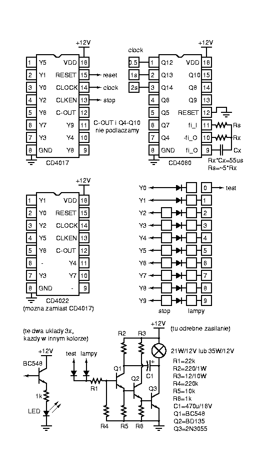

    No, to mam jakąś wstępną wersję schematu. Na wypadek, jakby były problemy
    z odczytaniem jakichś detali, to dodaję jeszcze to samo w powiększeniu x2.
    reset - jeszcze pomyślimy, jak podłączyć - może do ręcznego przełącznika?
    stop - przewód wtykany do jednego z gniazdek stop - określa długość sekwencji;
    clock -przewód wtykany do jednego z gniazdek clock - określa jednostkę czasu;
    Y0-Y9 - łączymy do Y0-Y9 CD4017 (lub Y0-Y7 CD4022 - Y8, Y9 nie podłączone);
    "test" od lamp łączymy z test przy Y0 - jak się założy zworkę, to będzie test lamp;
    lampy - przewody od układu wzmacniacza przy każdej lampie, podłączane do
    gniazdek "lampy", gniazdka te można też łączyć między sobą tworząc grupy,
    każda lampa powinna być połączona do innej grupy, zielona razem ze "stop"
    (to może należy zrezygnować z oddzielnego przełączania stop, i połączyć go
    na stałe z wejściem na wzmacniacz zielonej lampy? będzie 8 gniazdek mniej).
    Kolejność uruchamiania: montujesz układy z LED-ami, i sprawdzasz, że działają
    (wejście do 12V - LED ma świecić, wejście do masy/niepodłączone - nie świecić);
    montujesz układ z CD4060, podłączasz wejścia układów z LED-ami do gniazd
    "clock", i sprawdzasz, czy prawidłowo migają (2x/sekundę, 1x/sekundę, i co 2
    sekundy); montujesz CD4017 i listwy z gniazdami, podłączasz clock CD4017
    do gniazda "clock 2s", reset i stop na razie do masy, a układy z LED-ami do
    jego wyjść (na listwie z gniazdami) - LED-y mają świecić przez 2s każdy raz na
    16 sekund; sprawdzasz czy kolejność jest poprawna (0,1,2..9,0,...); podłączasz
    reset do wyłącznika (to jeszcze do sprecyzowania), stop do gniazda, wtedy jak
    reset jest aktywny (+12V), to powinien zaświecić się LED podłączony do Y0, jak
    nieaktywny (masa), to po 2 sekundy Y1,Y2,... aż dojdzie do podłączenia
    stop, i na tym ma się zatrzymać; kolejny test to połączyć na gniazdach (w tym
    podwójnym rzędzie) grupy kolorów, i każdego LED-a do innej grupy - układ po
    włączeniu i wyłączeniu reset ma wygenerować ustawioną sekwencję; na koniec
    montujesz oddzielnie i sprawdzasz układy z żarówkami, i podłączasz w miejsce
    układów z LED-ami; wejścia test łączysz razem do gniazda test - jeśli założysz
    tam zworkę, to reset powinien dawać test lamp (wszystkie razem włączone).
    Tak jeszcze się zastanawiam - może zamiast gniazd z podstawki od scalaka dać
    takie piny i zworki, jak w komputerach? tylko wtedy trzeba ich jeszcze więcej -
    2x3 do wyboru zegara, 2x8 do wyboru stopu, wybór świateł chyba 3 listwy 2x10...
