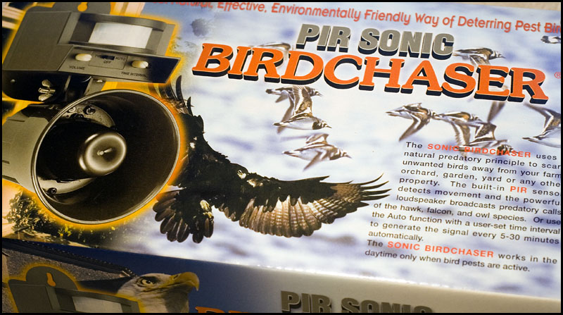

    A gotowe urządzenia np. takie jak na foto nie spełniają roli ?

    Do leonov: myślę że zaprezentowane urządzenie mogłoby spełnić moje oczekiwania ale musiałbym wiedzieć o nim więcej. Proszę o namiar na nie (typ, ew. producent, gdzie to można kupić, ew. cena).
    Do scalok: szukałem, niestety nie znalazłem ale jeżeli miała to być armatka hukowa zasilana z butli, o której piszą jarek_lnx i dvdm14, to - odpada; obstaję przy elektronice. Uważam że można dzisiaj osiągnąć odpowiedni efekt dźwiękowy na tej drodze (odczyt nagrania np. z karty pamięci, odpowiedni wzmacniacz, głośnik tubowy o odpowiedniej mocy), niestety - jak już pisałem -za mało wiem o szczegółach i liczyłem na pomoc właśnie w tym zakresie.
    Wyręczę kolegę @leonov , wystarczyło wyszukać obrazem w google:
    https://www.google.pl/search?tbs=sbi:AMhZZitr...0npa5D_1h7F4DXkt9o3Bc&=Wyszukiwanie%20obrazem
