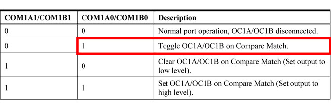

    Męczę się od kilku godzin nad uruchomieniem timera1, ma on za zadanie migać diodą led (0.5Hz). Arduino jest zamontowane na płytce stykowej, zasilane i programowane z USBasp, do pinu 9 jest podłączona dioda led i rezystor.

    Timer1 jest używany jako pwm. Sprawdź czy bez wywoływania pwm dla tego timera jest on wstępnie skonfigurowany - odczytaj po prostu jego rejestry.

    Nie potrafiłem uruchomić przerwania a moim projekcie, dlatego stworzyłem nowy projekt który miał tylko migać diodą za pomocą tego przerwania, żeby nie bawić się z plikiem >100 linii i też nie chciało to działać, dlatego spytałem o ten projekt z diodą. Na odpowiedzią na pytanie dlaczego to nie działa była podpowiedź żeby sprawdzić jak jest ustawiony timer1 po restarcie i okazało się że Arduino ustawia timer1 w tryb PWM, Phase Correct 8-bit. Nie wiedziałem o tym i chcąc go przestawić w CTC przestawiałem go niechcący w tryb Fast PWM 8-bit.

    Generalnie z timerem1 cośtam się zrobić da, nawet na przerwaniach. Trzeba tylko ściągnąć odpowiednią biblitekę:
    Kod: C / C++
    Zaloguj się, aby zobaczyć kod
    W przykładzie dioda miga co 0,15s ale czas można zmienić.
