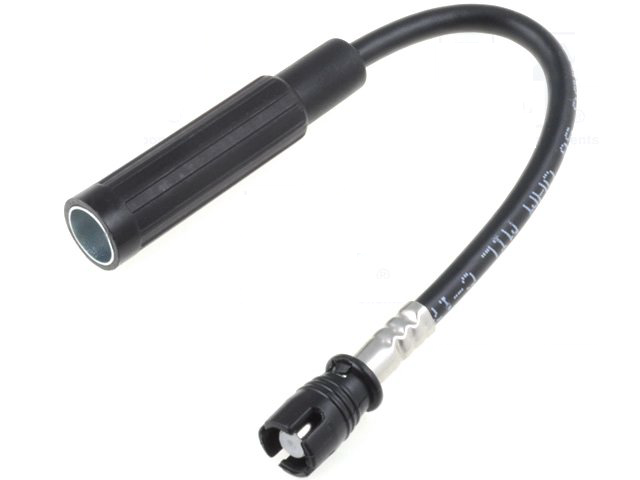

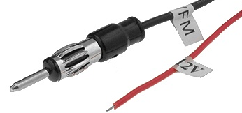

    Czy oryginalna antena samochodowa Bosch która oprócz złącza ISO ma dodatkowy przewód zasilający Zasilanie anteny Bosch przez złącze ISO bez dodatkowego przewodu - czy to możliwe?
    może być zasilana 12V tylko przez złącze ISO prosto z instalacji samochodu bez podłączania tego kabelka?
    Instalacja w samochodzie jest zakończona gniazdo Raku 2 Zasilanie anteny Bosch przez złącze ISO bez dodatkowego przewodu - czy to możliwe? które podaje napięcie po przekręceniu kluczyka.
    Wystarczy przejściówka wtyk RAKU2 - gniazdo ISO Zasilanie anteny Bosch przez złącze ISO bez dodatkowego przewodu - czy to możliwe?
    czy muszę podłączyć pod ten dodatkowy przewód?

    Tak musisz podłączyć. Możesz podłączyć na stałe pod 12V.

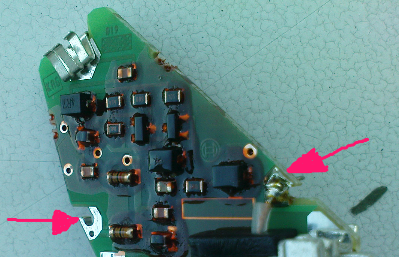

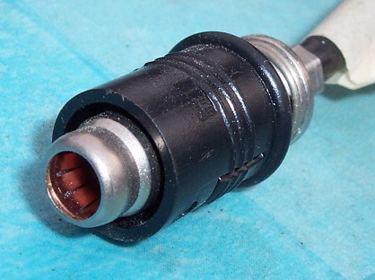

    Posty: 437
    Ocena: 77
    Moja stara oryginalna antena Bosch ma drugie nieużywane złącze do którego prawdopodobnie jest podpięty ten dodatkowy kabelek zasilający. Między tymi złączami sprawdziłem miernikiem jest ścieżka - czyli wyglądałoby że moge zasilać albo przez ten przewód albo po koncentyku - mam rację? Zasilanie anteny Bosch przez złącze ISO bez dodatkowego przewodu - czy to możliwe?
