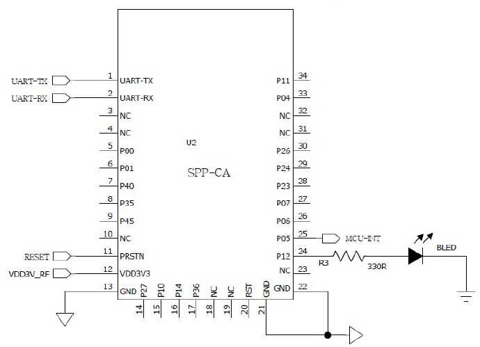

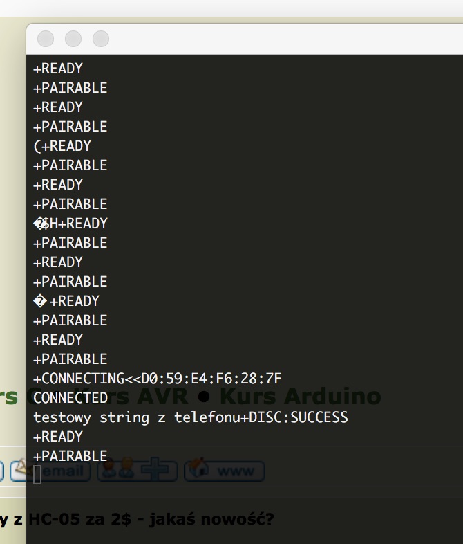

    Podepnę się jeżeli można pod topic, bo widzę, że kolega używa/ł tego modułu, ja wyprułem go z modułu odb2 zbędnego i tak się nim bawię, wszystko działa, ale jakoś nie mogę się dostać do trybu AT. W HC-05 trzeba było podać high na jeden z pinów, w HC-06 jak nie był połączony z żadnym urządzeniem typu telefon to nasłuchiwał na komendy AT. A tutaj jest ciemność :) nie reaguje na żadne komendy. Proszę o małą podpowiedź :) Moduł Bluetooth zgodny z HC-05 za 2$ - jakaś nowość? Moduł Bluetooth zgodny z HC-05 za 2$ - jakaś nowość?
    Układ to bk3231 cg5036f
    Jak widać po podpięciu się pod TX RX modułu adapterem usb/ttl i połączeniu terminalem z baud rate 38400 8n1 no flow controll widać transmisję, z aplikacji na telefonie po sparowaniu wysyłam string i widzę go na wyjściach. Widać raporty statusu modułu itd. ale nie chce przyjąć żadnej ze znanych mi składni do zmiany parametrów typu Nazwa czy pin czy baud rate.
    Podejrzewam, że trzeba podać jakiś stan wysoki/niski na któryś z pinów ale bez dokumentacji to dość pokręcony problem.
    nie ma takiej potrzeby
    Dołączam pliki jakie udało mi się znaleźć do tego modułu włącznie z działającymi komendami AT :)
    • SPP-CA AT Cmd v1.0.pdf (299.17 KB) Musisz być zalogowany, aby pobrać ten załącznik.
    • SPP-CA Datasheet v1.0.pdf (440.2 KB) Musisz być zalogowany, aby pobrać ten załącznik.
