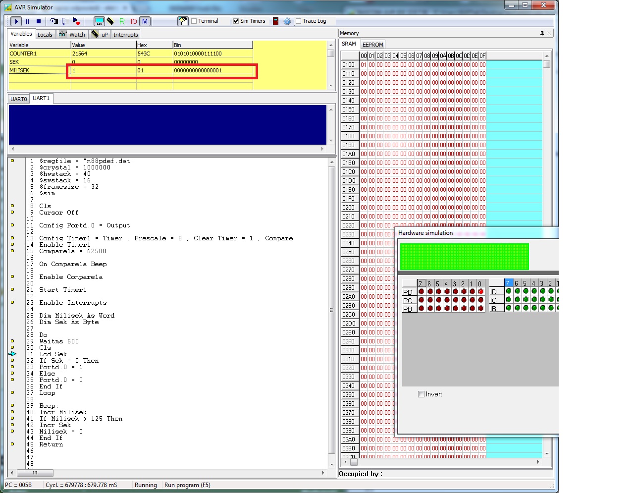

    walczę już kilka dni i mam wrażenie, że brakuje mi jednego przecinka tylko nie wiem gdzie .
    Może ktoś widzi ten tragiczny błąd :(
    Kod: VB.net
    Zaloguj się, aby zobaczyć kod
    Generalnie chcę dokładnie odmierzać czas ale na wyświetlaczu który jest skonfigurowany i działa poprawnie wyświetla tylko zero jak by nie wchodził w podprogram beep
    Pomocy

    Tak po zmniejszeniu wartości compare1a nadal nie wchodzi w beep
    Może z tymi prockami coś nie tak ? lub inaczej trzeba skonstruować składnie?
    Miałem kiedyś taki problem po wlutowaniu zamiast atmegi48, atmegi328 soft po zmianie typu procka i skompilowaniu nie chciał działać poprawnie:/

    Tak wnioski , jak można to napisać ładniej i nie korzystać z CLS-a to na pewno mi się przyda taka nauka. Dziękuję
    Niemniej podany przykład nie działa - chyba podmienię procka
    Tak wymiana procka na Atmega48pa i program w wersji pierwotnej działa.
    Chyba był w jakiś sposób uszkodzony może esd :>
    dziękuję za pomoc
