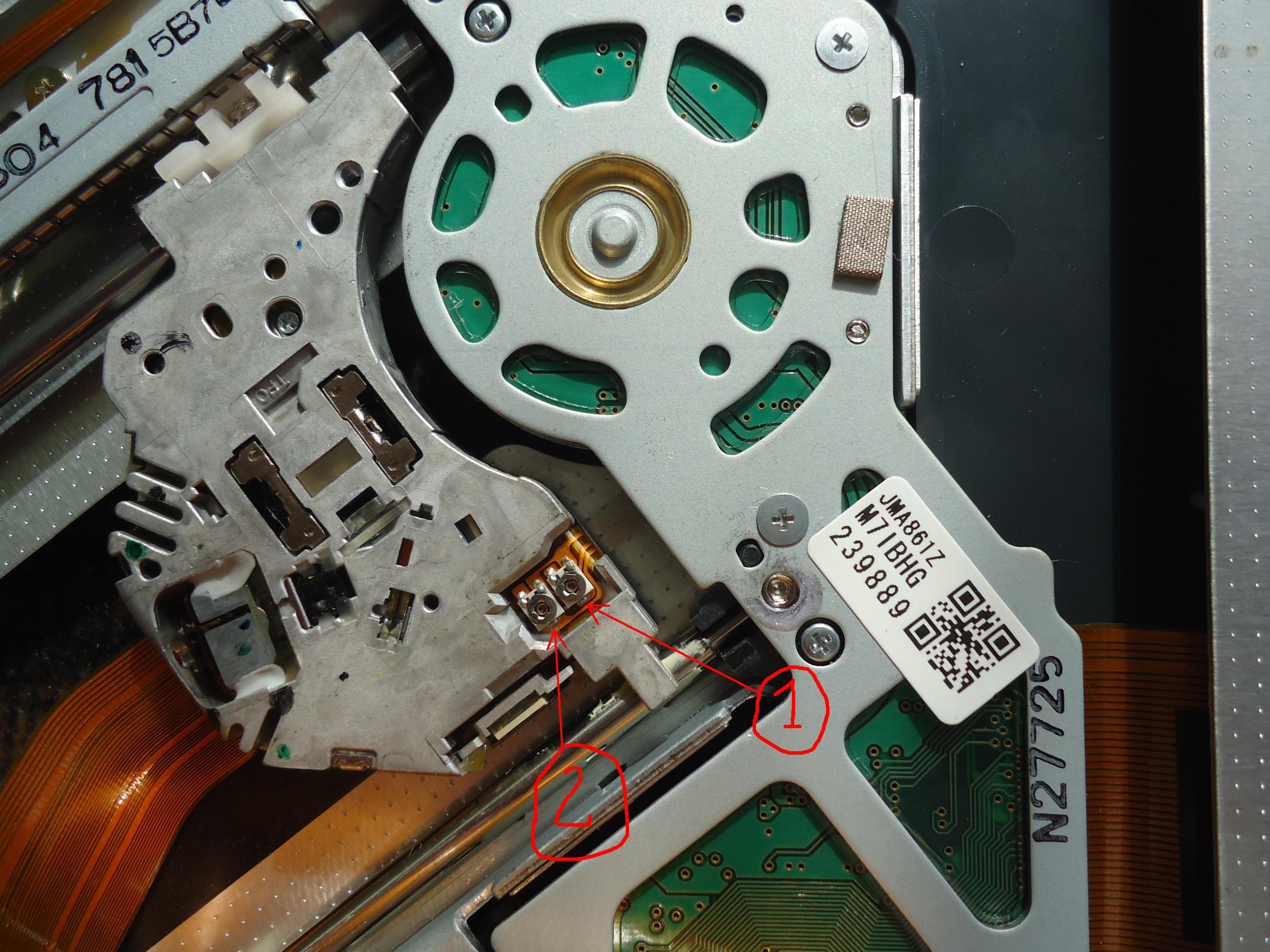

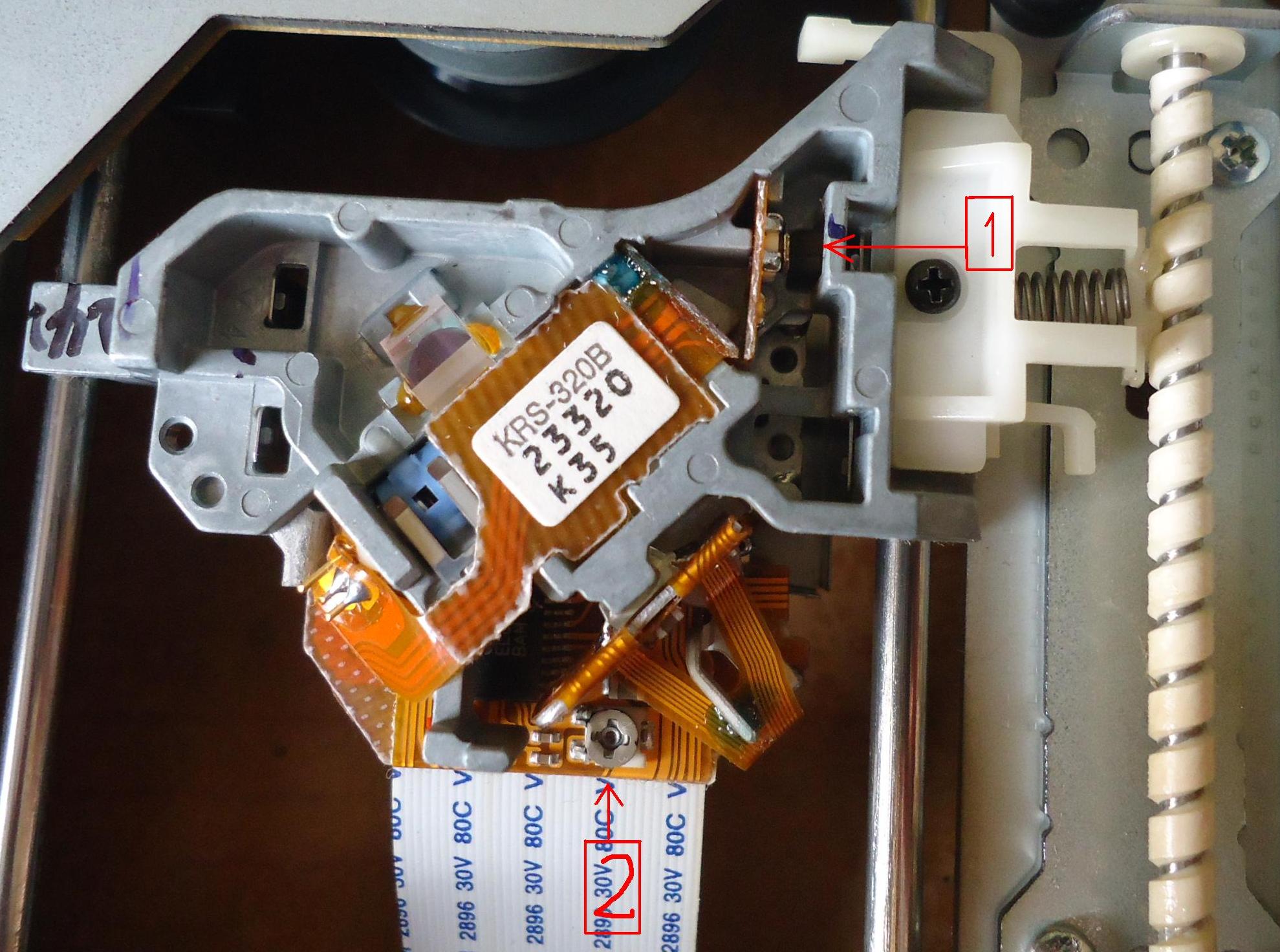

    Witam. Zamieszczam zdjęcie lasera. Widać na nim 2 potencjometry. Proszę o wyjaśnienie, który potencjometr do czego służy. Proszę też napisać, w którą stronę przekręca się te potencjometry, tzn. 'zgodnie z ruchem wsk. zegara' / 'przeciwnie do ruchu wsk. zegara'.

    Potencjometry służą do ustawiania prądu diod laserowych. Te potencjometry ustawia się raz w fabryce. Nie ma możliwości ustawienia prawidłowego prądu diod laserowych bez miernika prądu lasera oraz dokumentacji serwisowej. Nikt takich rzeczy nie robi, ponieważ nawet delikatny ruch o milimetr może spowodować całkowite uszkodzenie diod laserowych.
    Zbyt mały prąd spowoduje zbyt małą emisję diody i w efekcie zbyt słabe odbicie wiązki od warstwy refleksyjnej nośnika - w efekcie laser nie będzie w stanie odczytać płyty, natomiast zbyt duży prąd spowoduje przesterowanie fotodetektorów, w efekcie nie będą one w stanie rozróżnić PIT-ów na płycie i również nośnika nie będzie dało się odczytać. Zbyt duży prąd dodatkowo powoduje zużycie diody laserowej w przyśpieszonym tempie. Bardzo często "podkręcony" laser zużywa się prawie natychmiast, po odczytaniu kilku płyt.
