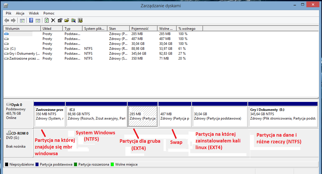

    Witam posiadam laptopa Acer Aspire 5250 i posiadam na nim Windows 8.1 Enterprise x64 i chciałbym jeszcze zainstalować Polską Edycję Kali Linux
    Specyfikacja laptopa :
    Procesor : AMD E-450
    Karta Graficzna : AMD 6320
    Ram : 4 GB
    Dysk : 500 GB WD
    Partycje na dysku :
    Instalacja Kali Linux obok Windows 8.1 na Acer Aspire 5250 - problemy z WiFi i wydajnością
    Czy jeżeli z partycji C zabiorę 21 GB i zrobię partycję EXT4 20 GB na kali linuxa i 512 MB na swap to czy gdy zainstaluję tego kali linuxa to wszystko będzie działać okej ?
    Pytam bo z 3 miesiące temu też instalowałem kali linuxa koło Windows 8.1 i linux działał nie do końca okej mianowicie karta wifi załączała się dopiero za 2 uruchomieniem liunuxa za pierwszym razem wyskakiwał komunikat wyłączono przez przełącznik sprzętowy
    Ten sam problem co powyżej był na Windows 8.1
    Windows 8.1 bardzo długo mi się ładował - około 2 minut (bez linuxa ładował się w max 45 sekund) i łapał duże zwiechy
    Proszę o szybką pomoc

    Problem leży zapewnie w tym, że jak zamykasz Windowsa używając przycisku "zamknij" to on tak naprawdę się hibernuje. Poszukaj gdzieś w opcjach zasilania i odznacz opcję "szybkie uruchamianie"

    A nie da rady zrobić tego jakoś inaczej na końcu tego artykułu który mi podesłałeś jest coś takiego :
    "Jest jednak jeszcze jedno rozwiązanie, nieco bardziej skomplikowane: bootloader GRUB 2 można zapisać do pliku, zamiast na pierwszy sektor dysku, a następnie zintegrować plik ten z bootloaderem Windows. Uruchamianie w ten sposób Linuksa eliminuje zagrożenie – Windows odmontuje poprawnie swoje partycje przed wystartowaniem innego systemu operacyjnego."
    Tylko jak to mam zrobić ?

    Problem rozwiązany mianowicie partycję rozruchową kali linuxa (grub) dałem na innej partycji ext4 (nie na początku dysku aby zastąpił mbr Windowsa) Po i instalacji kali linuxa laptop uruchomił się do Windowsa i tam programem EasyBCD dodałem linuxa (partycję z grub )
    do listy mbr Windowsa
    Teraz gdy uruchamiam laptopa mam widoczny Windows 8.1 i Kali Linux : jak wybiorę Kali Linux to dopiero wtedy pojawia mi się grub
    Zrobiłem to według tego poradnika : http://www.linuxbsdos.com/2013/03/24/dual-boot-windows-7-and-kali-linux/
