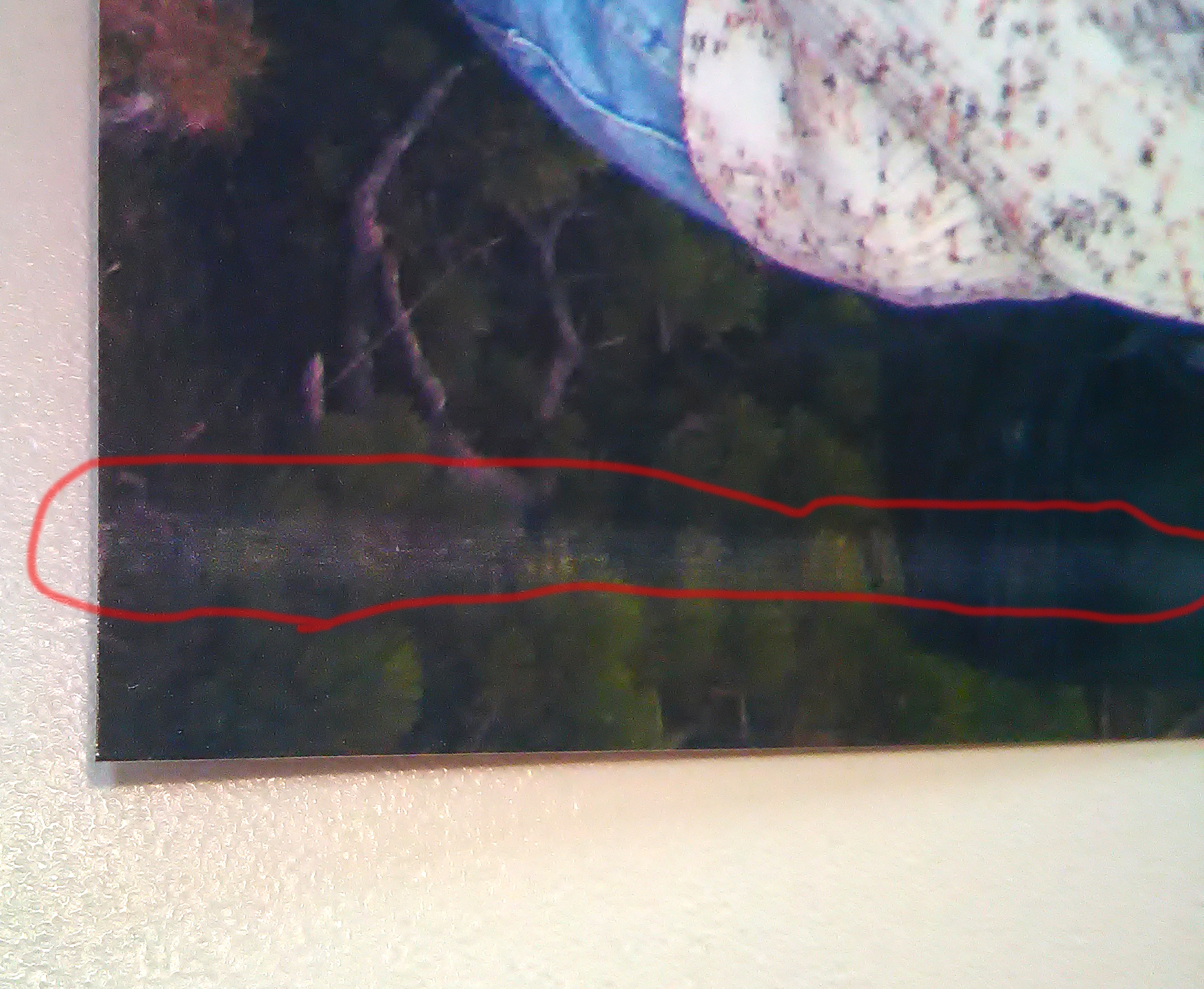

Canon MG5350 - szary pasek na końcu wydruku A4, jak usunąć?
adamtkd 19 Cze 2015 13:48 3012 2
  • #1 14784650
    adamtkd
    Posty: 2
    Mam problem z drukarką Canon MG5350. Mianowicie na ostatnich centymetrach każdego wydruku A4 (najbardziej to widać na drukowanych zdjęciach) pojawia się szary pasek. Bardzo proszę o radę co można zrobić żeby pasek się nie pojawiał. Próbowałem już czyszczenia rolek.
    #2 14784737
  • #3 14784840
    adamtkd
    Posty: 2
    Sługa WSI napisał:
    Spróbuj podstawić coś do wyprowadzenia papieru, aby arkusz nie uginał się do dołu (może być podręcznik użytkownika drukarki - trochę ciężki, ale pasuje idealnie).
    Nie spodziewałem się, że to może być aż tak proste. Pomogło, dzięki! :)
