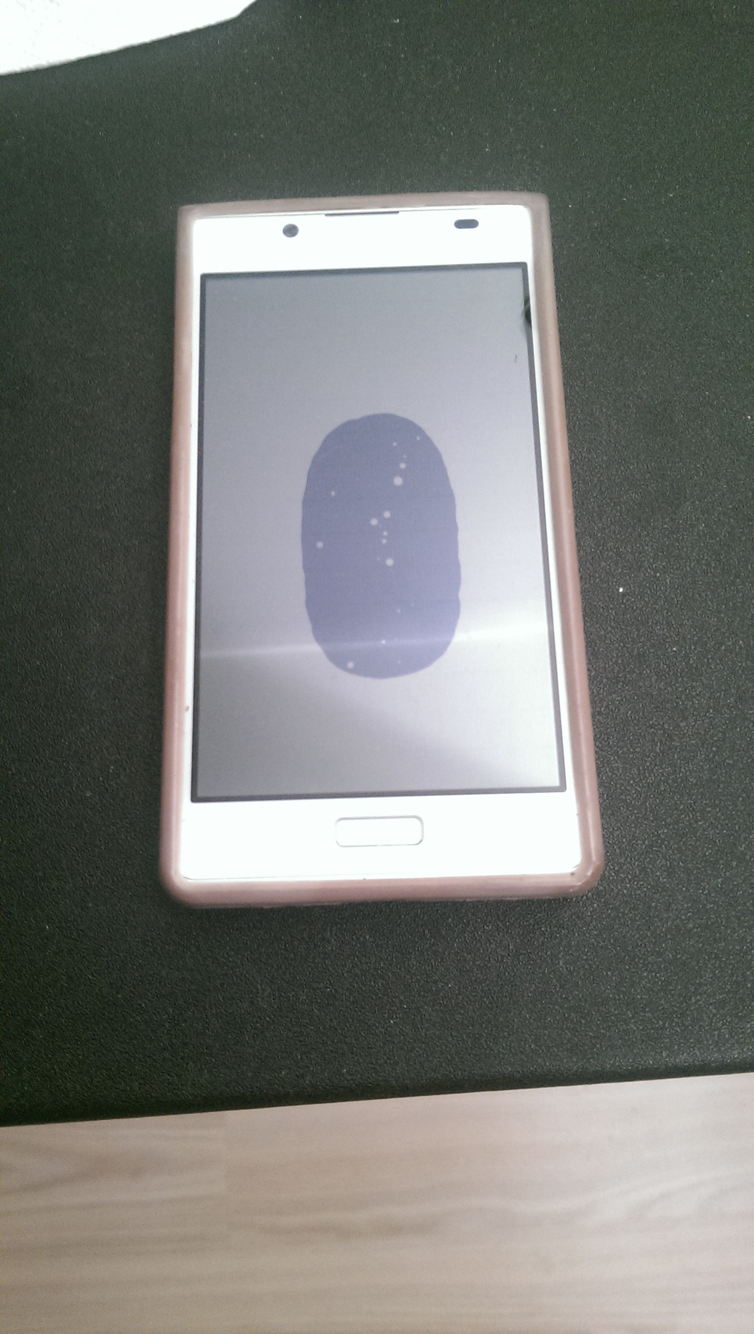

    Wymieniłem szybkę w LG P700. Niestety szybka w środkowej części styka się z ekranem i jakby skleja z nim. Wiecie czym jest to spowodowane i jak to naprawić?

    Daj dodatkową warstwę taśmy i nie będzie stykać.

    Też tak myślałem tylko na szybce taśma jest już nałożona fabrycznie.

    To nałóż dodatkową warstwę na korpus, przed chwilą robiłem dokładnie taki model i nie ma prawa nic dotykać do lcd.

    A jakiej taśmy użyć? Zwykła dwustronna będzie chyba za cienka? Może użyję taśmę ze starej szybki jeśli uda mi się odkleić?

    Taśmy 3M się używa do takich rzeczy, ale jak odkleisz starą to też zda egzamin.

    Polecam od razu 2 warstwy dokleić
