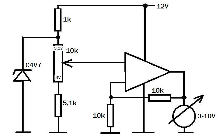

    Witam wszystkich. Potrzebuję dobrego i w miarę możliwości dość szybkiego sposobu na sprawdzenie, czy wzmacniacz operacyjny jest sprawny. Mowa o wzmacniaczu scalonym oczywiście.
    Dziękuję z góry i pozdrawiam

    Może stwórz najprostszą aplikację wzmacniacza z ujemnym sprzężeniem zwrotnym, podaj napięcie na wejście i sprawdź, czy otrzymasz wzmocnione napięcie na wyjściu.

    Wzmacniacz jest w układzie, czy jako niezamontowany element?

    Chodzi mi o układ. Może być jakikolwiek, tak, aby pętla ujemnego sprzężenia zwrotnego była zamknięta?

    Może coś takiego: Wzmacniacz operacyjny - jak sprawdzić czy jest sprawny

    Najprościej podłaczyć w układzie wtórnika i na wejście podać ok połowy napięcia zasilania z dzielnika, cały układ "testera" to dwa rezystory, nie potrzeba symetrycznego zasilania, a test polega sprawdzeniu czy napięcie wyjściowe jest równe wejściowemu.
