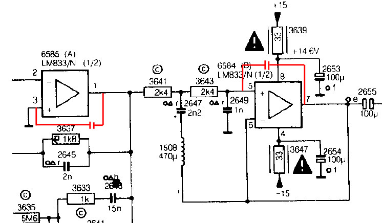

    oki, artykuł trochę pomógł, przynajmniej rozwiał podstawowe pytania, natomiast zabrakło mi dobrego przykładu...
    poniżej wziąłem 2 przypadkowe schematy i na czerwono zaznaczyłem gdzie zrobiłbym bocznikowanie. Czy zrobiłem je prawidłowo? Poza tym zdziwiło mnie trochę że na 1szym schemacie przy drugim (bardziej na lewo) wzmacniaczu jego + idzie na "masę"? Czy ja dobrze rozumiem czy mi się coś pochrzaniło?!
    • Jak sprawdzić sprawność wzmacniacza operacyjnego miernikiem? elek1.jpg (70.84 KB) Musisz być zalogowany, aby pobrać ten załącznik.

    przepraszam... na 2gim zdjęciu ... a może na tych schematach już są kondensatory bocznikujące tylko ich nie zauważyłem. Jeśli tak to które to z nich?

    Taką rolę pelnią na twoim pierszym schemacie C515,C516- bo tak jak ty chcesz to podłączyć to raczej wpędzi wzmacniacz w oscylacje.

    a czemu są one podpięte od - na IN do OUT? a nie od + tak jak to narysowałem? i co z 2gim schematem..?

    W sytuacja tak jak ty podłączyłeś powstaje dodatnie sprzężenie zwrotne przy dużych częstotliwościach.
    Co do drugiego schematu(to schemat CD prawda?) to pierwszy wzmacniacz pracuje prawdopodobnie jako filtr dolnoprzepustowy lu konwenter I/V więc raczej dodatkowy kondensator nie jest potrzebny, a drugi stopień wygląda na wtórnik to tym bardziej nie potrzeba mu dodatkowego kondensatora.

    Nie tak kondensatorów wpinać nie można.
    Widzę że w ogóle nie rozumiesz jak działa wzmacniacz operacyjny.
    Nie wolno wpinać kondensatorów w dodatnią pętle sprzężenia zwrotnego.
    I jeśli sygnał podawany jest na wejście odwracające to znaczy że wzmacniacz pracuje w roli wzmacniacza odwracającego.

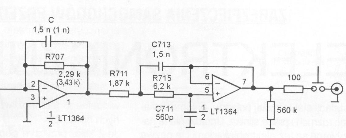

    teraz trochę z innej beczki, ale nadal odnośnie wzmacniaczy operacyjnych...
    poniżej 2 schematy, właściwie 3.. jeden jest z not aplikacyjnych a drugi z prawdziwej konstrukcji.. Rozwiązania zupełnie inne, dlaczego? Poza tym w datasheet'cie widać że w rozwiązaniu wzmacniacza a nie filtru brakuje ów tego "kondensatora odsprzęgającego" .. DLACZEGO?

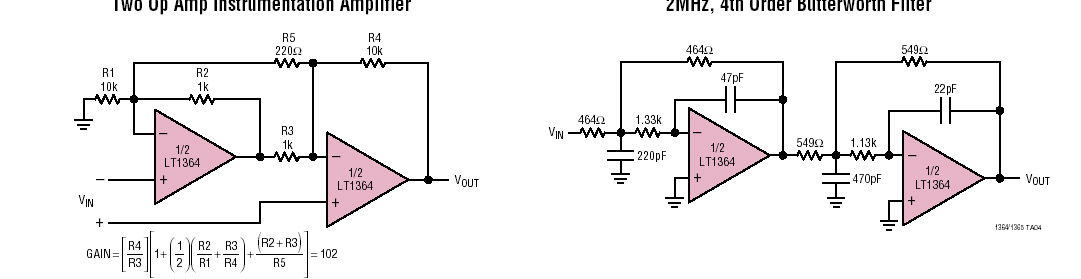

    Ale to są dwa zupełne inne filtry ten pierwszy to tzw. MFB (filtr z wielokrotnym sprzężeniem zwrotnym) a drugi to Sallen-key’a wiec niema co tu porównywać (got).
    A ten kondensator na schemacie got to nie jest kondensator odprzęgający C 1.5nF tylko zapobiega wzbudzeniu się wzmacniacza w sumie tez pewien rodzaj filtru i nie zawsze jest on potrzebny

    saczek_xtrm napisał:
    Rozwiązania zupełnie inne, dlaczego?. DLACZEGO?
    Są różne bo przedstawiają 2 różne rzeczy
    Konwenter I/V- jest to uklad pracy wzmacniacza operacyjnego w którym
    wartość prądu wejściowego zamieniana jest na napięcie wyjściowe(tak jest jeżeli wyjście z przetwornika C/A jest prądowe, taką funkcję pelni pierszy wzmacniacz z gotowego rozwiązania.)
    Wtórnik- ma za zadanie obniżyć impedancję wyjściową(wejście odwracające - połączone bezpośrednio z wyjściem).
    Słowa odsprzęganie używamy raczej w stosunku zasilania,jeżeli chcesz wyczyścić zasilanie przy opampach to dolutuj kondensatorry MKT lub MKP(najlepiej tzw."stacked film"- o małej indukcyjności do pinów opampów), chociaż nie zawsze przynosi to poprawę brzmienia.... ...po tej ostatniej wypowiedzi chyba zostanę wyklęty na elektrodzie:D
