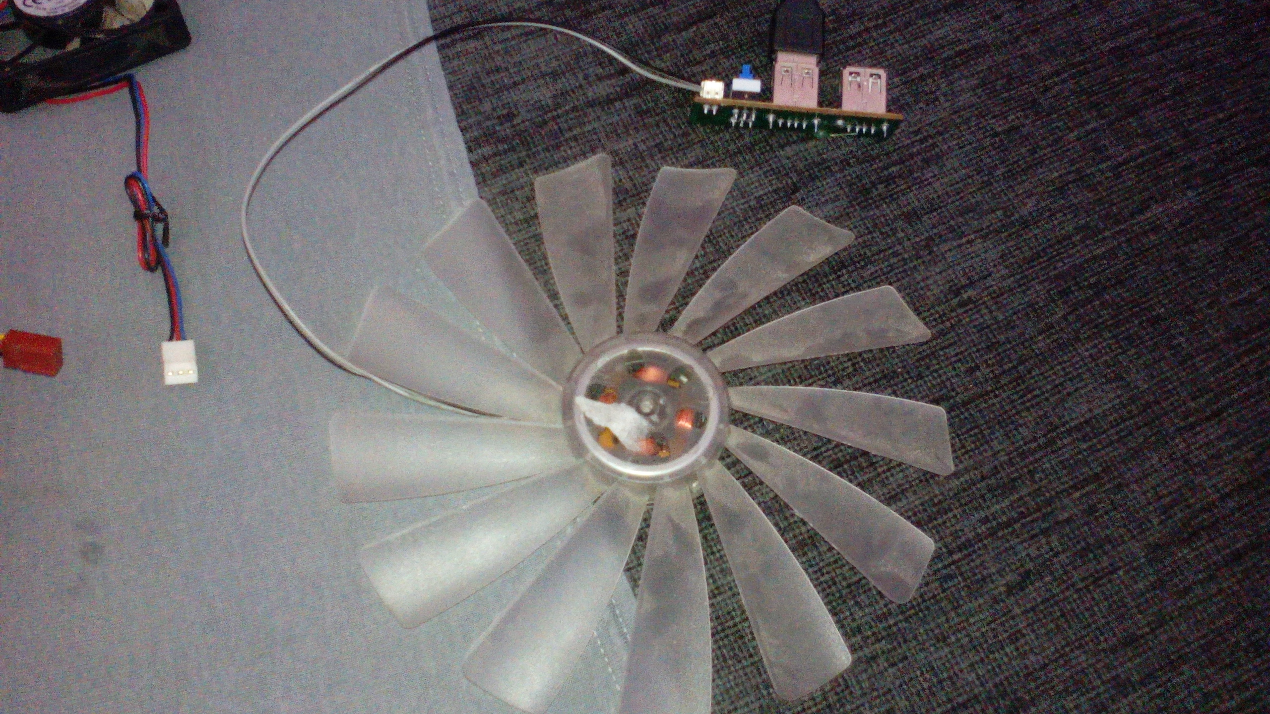

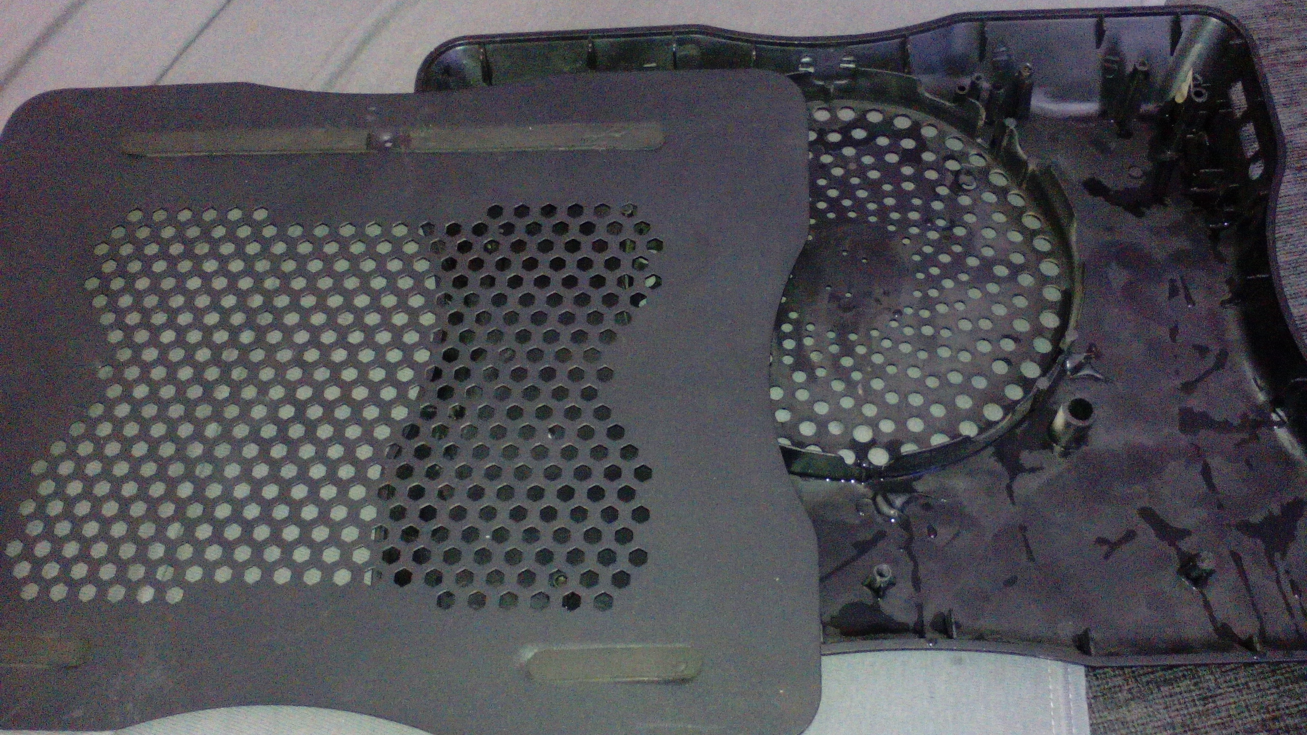

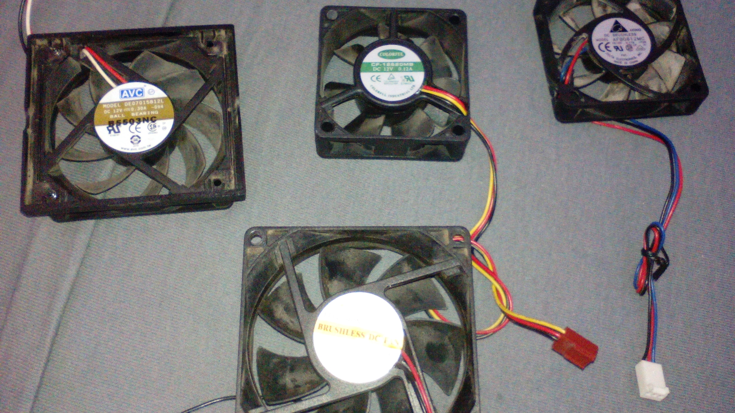

    Witam mam pytanie :) .
    Otóż moja podkładka chłodząca ostatnio przestała działać, więc wpadłem na pomysł zrobienia takowej z części które już posiadam, czy pomógłby mi ktoś lub też nakierował jak to zrobić co jeszcze potrzebuje, jak złączyć ze sobą wiatraki żeby działały powiedzmy jak jeden?
    Z góry dziękuję pozdrawiam ;) .
    Poniżej zdjęcia na których pokazane jest co posiadam i na czym chcę zbudować podkładkę:
    Jak zbudować/ rozbudować podkładkę chłodzącą pod USB Jak zbudować/ rozbudować podkładkę chłodzącą pod USB Jak zbudować/ rozbudować podkładkę chłodzącą pod USB

    Może uda się Twoją naprawić. Pokaz zdjęcia i powiedz co wysiadło?

    Generalnie chodzi o to że podkładka ze zdjęcia, ten duży wiatrak i obudowa kiedyś tworzyły jedność, po pewnym czasie coś przestało łączyć czasem działa czasem nie co tylko doprowadza mnie do szału. Nie potrafię zlokalizować przyczyny bo czasem wystarczy poruszać kablem usb a czasem muszę pociągnąć za ten kabelek który jest przy tym dużym wiatraku ze zdjęcia co to może być ?

    Może zacznij od wymiany kabelka. Po co budować od razu całość od nowa.
    Pokaż zdjęcie swojej podkładki od wewnątrz.

    Wszystkie zdjęcia są wyżej. Od tego dużego wiatraka wychodzą dwa kabelki złączone wtykiem, który wchodzi do tej płytki a z niego wychodzi na usb.

    No to teraz miernik w łapki i sprawdź kabelki i gniazda.

    Popraw luty na płytce pcb oraz wymień ten szary kabel od wiatraka na inny.

    Dziękuję za pomoc. Wszystko sprawdziłem miernikiem okazało się że faktycznie wina leży po stronie szarego kabelka. Po wymianie śmiga jak nowa. Jeszcze raz wielkie dzięki.
