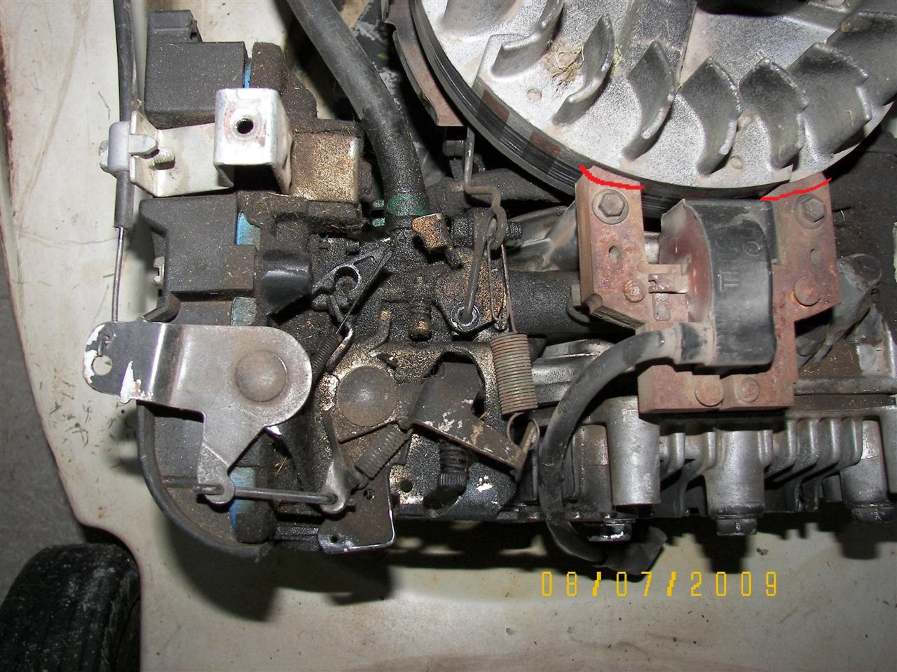

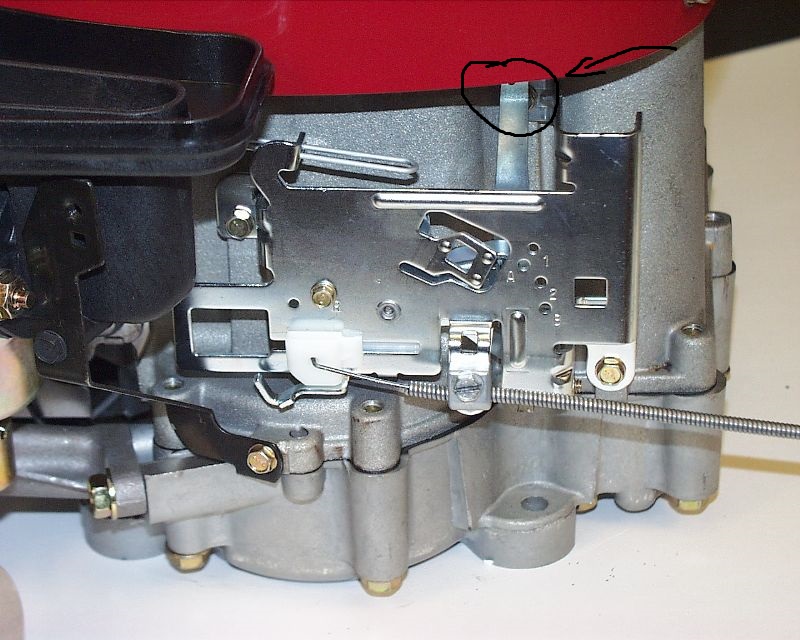

    MTD Briggs 12 HP - Traktorek nie odpala mimo wymiany stycznika i cewki
    A może leży wina tutaj ?
    Odkręciłem świecę, przyłożyłem do cylindra przekręciłem kluczyk i jest iskra dość duża, cewka z kosiarki pchanej briggs 4 Km. delikatnie musiałem ją spiłować by weszła do otworów ale iskra jest i to porządna. A klin co ma do tego ?

    klim ma to do tego że jeżeli by go ,,ścięło" to koło zamachowe będzie się slizgać i nie odpali
    ale katuj gaźnik bo jeżeli wlałeś paliwa do cylindra i Ci odpalił to na stówkę jest to wina złej regulacji ewentualnie jakaś dysza mogłabybyć zapchana ale jeżeli piszesz iż je wyczyściłeś no to odpada ta kwestia

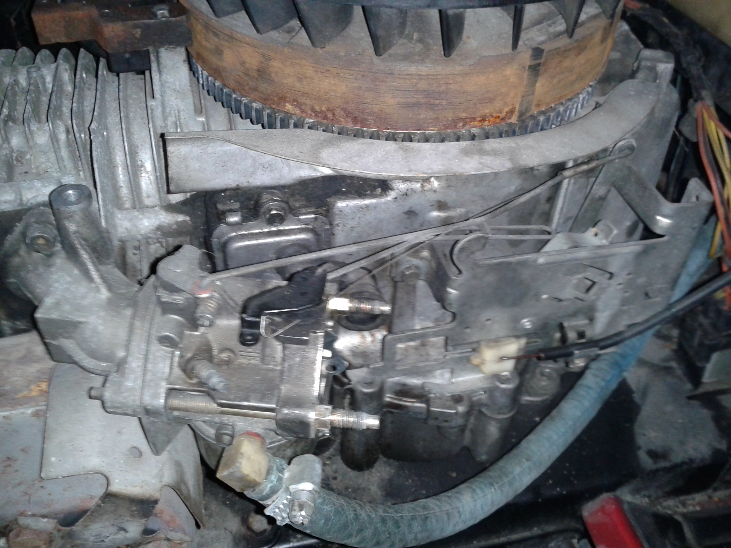

    Przypomniało mi się że odkręciłem dużą śrubę tam gdzie koło zamachowe bo chciałem odpalić go za pomocą wiertarki. Przyjmijmy że zruszyłem koło zamachowe jak ustawić go prawidłowo ?

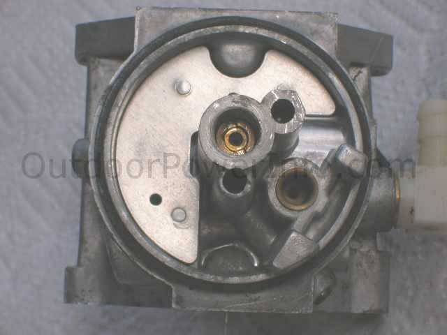

    Jak dam na ssanie to nie pali a puszczę ssanie to zaczyna łapać coś sam się kręci silnik z ledwością na 2 sec i gaśnie. To tak jakby nabrało paliwa na ssaniu a gdy puszczę ssanie to odpala na 2 sec. O to zdjęcie gaźnika

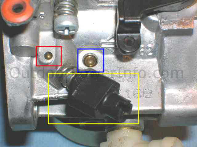

    No dobra wyczyściłem tak jak na zdjęciach a co mam zrobić z tymi kuleczkami czerwony i niebieski kwadrat i co to jest ?

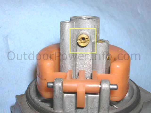

    Co do gaźnika mam tylko jedną dysze tą w środku nic więcej, nie mam kolejnej dyszy obok ja na zdjęciu tylko dwa puste otwory.

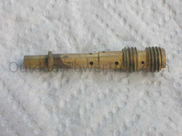

    Aha. Zrobiłem jeszcze jeden błąd, otóż czyściłem gaźnik ale nie odkręcałem ze środka dyszy i nie wyciągałem jej. Może tam na ściankach dyszy dziurki są zatkane. Jutro to sprawdzę
  • #19 14826164
  • #20 14826171
    tomek8484
    Posty: 169
    Ocena: 53
    Do głównej dużej dziurki wsadziłem drut i był prześwit ale jak na ściankach dyszy są dziurki to mogą być zatkane, jeżeli są
