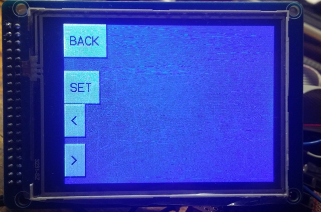

    A po co wskaźnik? Nie prościej normalnie - czyli tablica? Kompilator sam sobie z tego zrobi wskaźnik, bo tablice zawsze są przekazywane przez referencję, a nie wartość. Kolejna sprawa, że to PROGMEM lepiej zastąpić przez __flash i normalnie indeksować elementy, bez żadnych makr, typu pgm_read_cośtam.

    Ale to przecież nigdy ci nie wyjdzie - bo jeśli zdefiniujesz wskaźnik jako [][] to skąd kompilator ma wiedzieć ile elementów ma tablica? A jest mu to niezbędne do wyliczenia adresu elementu. Z kolei jeśli jawnie podasz ile elementów jest, to wskaźnik będzie niekompatybilny z tablicami o innych rozmiarach. Także rozwiązaniem jest jawne przekazywanie do funkcji przynajmniej liczby elementów w wierszu. Można to rozwiązać automatycznie przy pomocy makra, które rozwinie się do postaci &tablica, sizeof(tablica[]).

    Bo przekazujesz element o indeksie [i6][0], a nie [i6][1], a tak naprawdę powinno temu towarzyszyć jakieś ostrzeżenie, bo zamiast elementu o typie int dajesz wskaźnik na tablicę jednowymiarową int. Druga sprawa, że jeśli tablica jest we FLASH to żadne z tych wywołań nie powinno zwracać prawidłowych elementów, bo dostęp do nich jest nieprawidłowy - dane są czytane z SRAM a nie z FLASH.

    Ale co w przypadku gdy chce przejsc na ekran drugi i zaladowac buttony na pozycjach z tablicy drugiej? Chcialem przekazac jakos elegancko wskaznik tablicy do funkcji button_init.
    Jeśli indeksy poszczególnych tablic są takie same, a wydaje się, że w twoim przypadku są, to musisz po prostu jako argument zdefioniować tablicę o wskazanej liczbie wymiarów i takiej samej liczbie elementów. Obojętnie czy będziesz to przekazywał przez wskaźnik, czy przez tablicę, która de facto jest wskaźnikiem.

    W nawiązaniu do porad kolegi tmf proponowałbym coś w tym stylu (być może strach przed kwalifikatorem __flash wynika z braku przykładów kodu :?: :
    Kod: C / C++
    Zaloguj się, aby zobaczyć kod
    Być może to nie jest rozwiązanie optymalne, chodziło mi tylko o pokazanie zasady.
    Czy tak nie jest wygodniej, niż używać pgm_read_xxx()? :)
