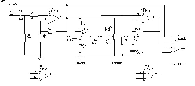

    Czy ktoś wie gdzie znajde opis oraz schemat układu przedwzmacniacza(całkowitego) albo poszczególnych regulacji t.j :barwy, wzmocnienia,balansu.. na układzie NE5532?
    Czy ten układ jest dobrym układem i czy jest godzien polecenia ?

    Znalazłem na AVT : Avt2132-przedwzmacniacz z regylacją barwy
    ale nie ma regulacji wzmocnienia i balansu..
    Może wiecie gdzie znaleźć kompletny kit?
    Uparłem sie na te Ne5532 ;)
    Ale może jest jakiś inny równie dobry przedwzmak(definitywnie odpada np. przedwzmak jabla na tda1524:P )

    Znalazłem takie cos na swoim hdd.
    • Przedwzmacniacz NE5532 regulacja wzomcnienia barwy basu.. 2.jpg (27.58 KB) Musisz być zalogowany, aby pobrać ten załącznik.

    Witam! Możesz tam wstawić trzy punktową, albo pięciopunktową regulacje korektora, są sprawdzone.
    • Barwa tonu 5 P.doc (26.5 KB) Musisz być zalogowany, aby pobrać ten załącznik.
    • Barwa tonu.doc (24 KB) Musisz być zalogowany, aby pobrać ten załącznik.

    Możesz kupic gotowe kity (zestawy do zmontowania) na: http://sklep.avt.com.pl/go/_info/?id=2342. Musiał byś zamówić dwa takie układy, do wersij stereofonicznej orza zastosować 2 podwójnie potenciometry z 2×10 kΩ (koniecznie takie do elementów dostarczonych razem w zestawie, bo zagwarantuje to poprawną pracę i bardzo niski poziom szumów). Pamiętaj, że musisz załatwić sobie je dodatkowo, bo razem z kitem są dostarczone tylko montażowe.
    Układ ten jest naprawdę wyśmienity, bo sprawdziłem go już nie raz z różnymi końcówkami mocy.
    Opis do niego masz tu: http://sklep.avt.com.pl/photo/_pdf/AVT2132.pdf
    Jeśli zamierzasz złożyć zmówienie to najlepiej telefonicznie, bo przesyłka wtedy najszybciej dojdzie.

    Sorry już nie chce wam gitary zawracać ;) ale nie bardzo rozumiem te schemaciki..
    Naczy kolega Janek napisał o trzy badź 5 stopniowej korekcji. chodzi o 5 częstotliwości?
    REgulacja barwy(tony wysokie i niskie) są własnie w tym przedwzmacniaczu avt wiec nic nie bede musiał kombinować ;)
    Potrzebuje własnie regulacji wzmocnienia i balansu..
    kiedyś widziałem takie proste schematy tylko nie pamietam gdzie ;P
