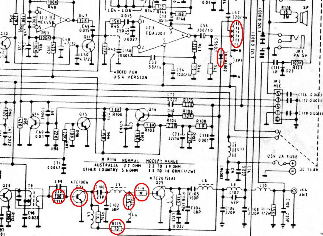

    Witam, mam problem z wyżej wymienionym CB
    Radio trafiło do naprawy z uszkodzonym Driverem Q24 i R115 10Ω po wymianie nadal brak mocy, końcówka W.Cz sprawna. Podczas wciśnięcia nadawania, zapala się tylko dioda TX.
    Zastosowałem wskazówki z poniżej dyskusji niestety nadal bez zmian.
    https://www.elektroda.pl/rtvforum/topic2169812.html
    Podstawowe pytanko. Ma kolega sondę wcz? Miernik częstotliwości też by się przydał, ale nie koniecznie, bo można na dobry początek podłączyć kawałek druta zaraz za powielaczem (filtr T8) i zobaczyć czy jest nośna w drugim sprawnym radiu. Do sprawdzenia także rezystory w bazie końcówki R116 i R117. Driver wstaw np. 2SC2314. Żadnych BD nie wkładaj, bo możesz być rozczarowany brakiem mocy.

    Jako driver wstawiłem C1006 na kolektorach jest pełne zasilanie.

    Może źle się wyraziłem. na sprawnym radiu zapalają się diody, ale miernik mocy ani drgnie.

    Jak w drugim radiu jest nośna to świadczy jedynie o tym że synteza pracuje ok. Sygnał może przeciekać z tranzystora zaraz za powielaczem Q23 lub z drivera. To normalne. Jeśli końcówka nie była podmieniana, a oryginalna sprawna to pozostaje sonda wcz. i sprawdzić gdzie gubi się sygnał. Innego wyjścia nie ma. Szklana kula nam tego nie powie. Swoją drogą te radia naprawia się lekko, łatwo i przyjemnie w parę minut. To co kolega novile zaznaczył na schemacie jest nie istotne ponieważ autor pisze że jest zasilanie drivera i PA.
    Podsumowując- końcówka nie była podmieniana, a oryginalna jest ok. driver ok. Oba tranzystory mają zasilanie, jest jakiś sygnał nadajnika w drugim radiu to pozostaje jedynie: sprawdzić oba rezystory o których pisałem, lub źle zestrojone filtry powielacza T7, T8. Może być że jest w którymś uszkodzony wewnętrzny kondensator. Miałem takie przypadki w tym radiu.

    Wiecie co. Jeśli autor nie poszuka sondą wcz. napięć to będziemy pisać dla samego pisania. Więcej już pomóc nie można, nie znając napięć wcz. to sobie można........ Skończmy tą "miłą" konwersację. W torze nadajnika w zasadzie nie ma czego szukać. Tam zaledwie parę elementów i podstawa napięcia wcz. sprawdzić na poszczególnych stopniach.

    Temat do zamknięcia, dioda D12 okazała się winowajcą ktoś wstawił 5,1V PS. na diodzie niema opisu na jakie jest napięcie.
