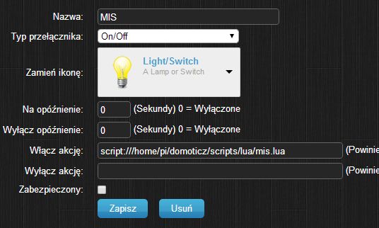

    Udało mi się rozwiązać problem uruchamiania i zatrzymywania programów w pythonie, czyli możemy tworzyć dowolne kombinacje i programy uruchamiane przyciskiem.
    Tworzymy sobie wirtualny przycisk, w tym przypadku MIS.
    Raspberry Pi 2B - Domoticz i uruchamianie programu w pythonie
    Mój program mis.py umieściłem w /home/pi/python, teraz tworzymy skrypt lua i zapisujemy go w /home/pi/domoticz/scripts/lua.
    Ważne aby jego nazwa była: script_device_nazwa.lua, w moim przypadku: script_device_mis.lua
    Skrypt wygląda tak:
    Kod: Lua
    Zaloguj się, aby zobaczyć kod
    Po włączeniu przycisku MIS wykona się program mis.py, a po wyłączeniu zabije proces pythona polecenim pkill.
    Nie trzeba umieszczać linków do skrytów pod przyciskiem jak pokazano wyżej.
