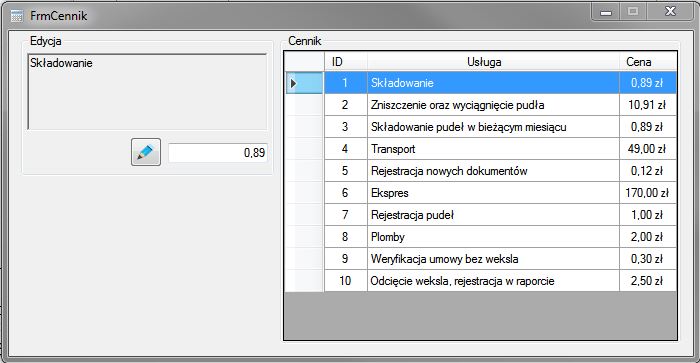

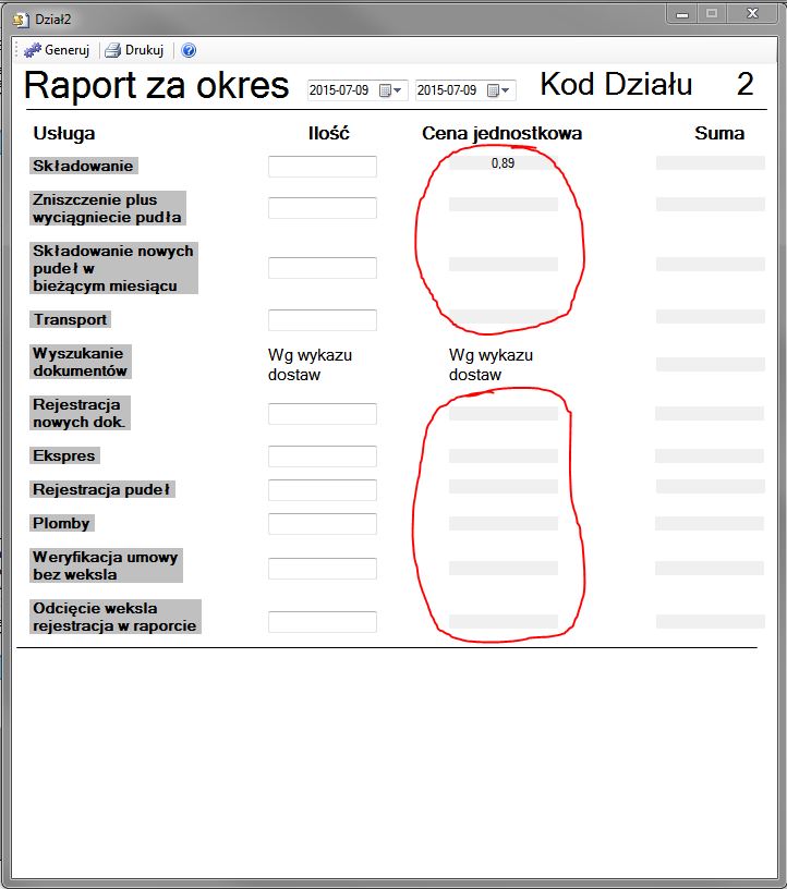

    Chciałbym odczytać wartości z jednej kolumny tabeli tak, aby przedstawiało się to następująco:
    Kod: C#
    Zaloguj się, aby zobaczyć kod
    Szukając rozwiązania niestety napotykam tylko proste wyświetlanie wiersza w wielu textboxach, co mnie nie interesuje zupełnie - udaje mi się jedynie wczytać pierwszą wartość z kolumny.
    Dodam tylko, że DGV nie występuje w oknie z textboxami zasyjącymi dane, więc użycie DGV_CellClick odpada.
    Tabela, z której chciałbym zassać dane wygląda następująco(interesuje nas kolumna "Cena"):
    C# - Jak odczytać kolumnę z bazy danych do wielu TextBoxów?
    Natomiast okno, w którym miałyby być wyświetlone:
    Chciałbym ominąć wpisywanie wartości w każdym textboxie na sztywno, gdyż cennik może ulec zmianie.
    Kod, z którego korzystam w chwili obecnej:
    Kod: C#
    Będę wdzięczny za wszelkie wskazówki.
    Dodam tylko, że jestem początkującym "programistą" i traktuję to bardziej jako zainteresowanie, hobby.
  • #2 14835834
    marcinj12
    Poziom 40  
    Posty: 3404
    Pomógł: 1024
    Ocena: 250
    Wg przykładu masz 10 wierszy w dgv i 10 pól w raporcie - rozumiem, że zawsze robisz raport na te 10 pól i zawsze będą one w tej samej kolejności??
    Pola w tym "raporcie" masz wstawione na sztywno czy generujesz je dynamicznie?
  • #3 14835871
    Myrasz
    Posty: 543
    Pomógł: 10
    Ocena: 82
    Dokładnie wszystko jest na sztywno - nic nie ulega zmianie, kolejność również.
  • #4 14835904
    marcinj12
    Poziom 40  
    Posty: 3404
    Pomógł: 1024
    Ocena: 250
    TO w takiej najprostszej wersji zrób sobie np. tak:
    Kod: C#
    Przy okazji będziesz miał pewność, że pole o danym ID trafi do właściwego textboxa.

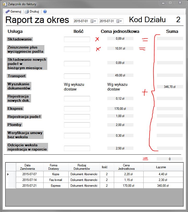

  • #13 14839935
    Myrasz
    Posty: 543
    Pomógł: 10
    Ocena: 82
    Niestety tak mam, że tłumaczę strasznie niejasno :) Rzeczywiście teraz kod jest bardziej przejrzysty.
    Chciałem jeszcze usprawnić co nieco tą formę i zrobić sumę textboxów, a gdzieś po drodze mnożenie jednego (gdzie wprowadzam dane) przez drugi (gdzie dane już są załadowane podczas uruchamiania formy (to co robiliśmy powyżej) :)
    Obrazowo:
    Tłumaczenie powyższego:
    textbox1 (kulmna Ilość) * textbox2 (kolumna Cena jedn.) = textbox (kolumna Suma)
    Ponadto Suma wszystkich już uzupełnionych textboxów z kolumny Suma i wynik tego w ostatnim textBoxWynik znajdujący się bezpośrednio nad DGV.
    Spoiler:
    Niestety mnożenie mi całkowicie nie wychodzi, cały czas błąd: Nieprawidłowy format ciągu wejściowego.
    Przykładowy kod jaki użyłem:
    Kod: C#
    Z tego co wiem, int nie mogę użyć, gdyż występują ułamki dziesiętne. Nie wiem, gdzie robię błąd.
    Natomiast dodawanie działa tak sobie, wydaje mi się, że z ułamkami też nie wychodzi, gdyż mając tak uzupełnione textboxy jak na rysunku, z tym jednym co zawiera kwotę: 346,70zł jak widać wynik = 0.
    Kod do sumowania mam następujący:
    Kod: C#
    Z dodawaniem się uporałem, natomiast z mnożeniem jestem na dobrej drodze, ale niestety wynik zwraca: 0,00zł.
    KOD:
    Kod: C#
    Ostatecznie chciałbym wszystko(oprócz kolumny Ilość) sprowadzić do formatu waluty jak w środkowej kolumnie :) Jesteś w stanie wskazać, gdzie robię błędy?
