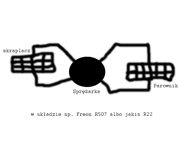

    witam a ja mam tylko jedno pytanie dotyczące agregatu z lodowki. A mianowicie, czy jak bym mial sprezarke ze strej lodowki i podlaczyl sobie chlodnice pod wyjscie skraplacza i druga pod wyjscie parownika i oczewiscie napelnil freonem u jakiegos speca od lodowek to by wszystko dzialalo i ladnie chlodzilo a z drugiej strony grzalo bez jakis dodatkowych filtrow osuszajacych i zaworow??? tak jak jest na tym smiesznym rysunku pod spodem :)
    • Jak zrobić klimatyzację z agregatu lodówki do pokoju 500x240x290 cm? schemat.gif (38.48 KB) Musisz być zalogowany, aby pobrać ten załącznik.

    raczej nie
    to że freon będzie przepychny w kółko nic nie da
    podstawa pracy takich urządzeń jest skraplanie i parowanie czyli sprężanie i rozprężanie
    musi być jeszcze conajmniej jakiś zawór, schemat wygląda trochę inaczej:)freon musi się reozprężyć w parowniku (dzięki temu chłodzi go) jak chcesz więcej info to pisz na poczte to ci dokładnie wszystko opisze
