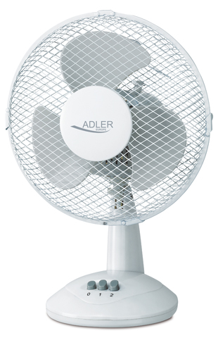

    Tektronik napisał:
    Dopuszczam nawet prace cykliczną, nie chcę chłodzić całego pomieszczenia lecz po prostu wiać na siebie zimniejszym powietrzem, praca cykliczna tzn doprowadzić do oszronienia parownika (jak na filmiku) i go owiać i tak w kółko by agregat miał czas na ponowne schłodzenie parownika.
    Panimajesz ? :) zimniejsza wersja tego co na zdjęciu, nawet ciutkę.
    Cyklicznie będzie działać według Twoich oczekiwań. Przewiduję cykl 30min na mrożenie parownika i 30s efektu chłodnego powietrza do rozmrożenia... i tak w kółko. Czy ma to sens ?? wiele rzeczy sensu nie ma a i tak ludzie to robią :)
    Wybacz kolego Tektronik ale abo nie rozumiesz podstaw fizyki albo nas po prostu trolujesz.
