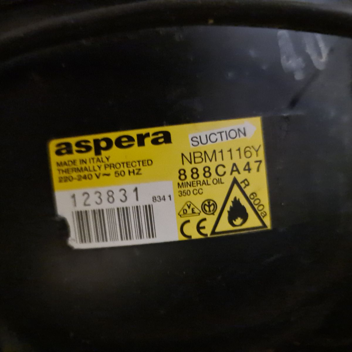

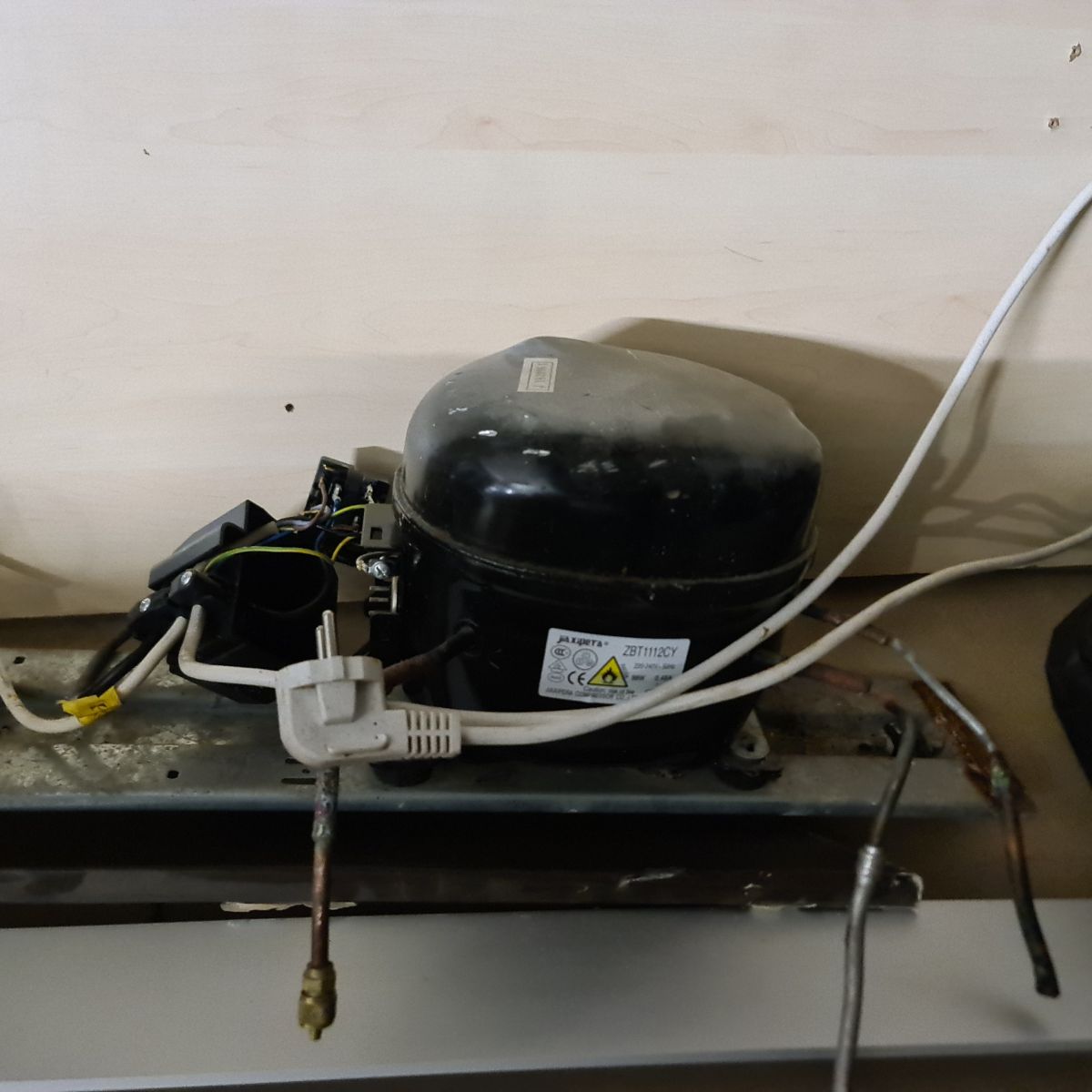

    Dzień dobry,
    Jestem uczniem 2 klasy technikum na kierunku technik mechatronik. Ostatnio podczas wywozu gabarytów zgarnąłem 2 sprężarki razem z tylną częścią lodówki (niestety nie wiem jak to się nazywa, wygląda jak duży radiator). Zobaczyłem, jak wygląda prosty schemat klimatyzatora, i doszedłem do wniosku że można użyć sprężarki z lodówki do prowizorycznego klimatyzatora. Jestem jednak bardzo początkujący, i ledwo mam pojęcie, czy to by działało. Czy taki projekt ma w ogóle sens? Czy nie lepiej byłoby sprzedać sprężarki, i dołożyć do normalnego klimatyzatora? Jakich części bym potrzebował prócz rurek miedzianych, termostatu i czegoś do rozprowadzenia zimna? Dodam, że pokój do ochłodzenia ma ok. 25m2. Z góry dziękuję za jakąkolwiek pomoc. Etykieta sprężarki Aspera z oznaczeniami technicznymi Zdjęcie czarnej sprężarki lodówkowej przytwierdzonej do metalowej podstawy, z widocznymi przewodami i wtyczką elektryczną.
    Załączam etykietę 1 sprężarki i zdjęcie 2-giej.

    Jest to raczej niewykonalne. Po pierwsze, skraplacz (ten radiator) musiałbyś wystawić na zewnątrz, a jak przetniesz rurki, to ucieknie czynnik. Po drugie, to wydajność tego może być za mała, żeby schłodzić pokój.

    Akurat wydajność do małego pokoju może wystarczyć. Typowo w lodówce jest 300-600W tyle co w przenośnych klimatyzatorach. Problemem może być raczej dostrojenie zaworu rozprężającego i dobranie wymienników (chłodnic czyli skraplacza i parownika) by chłodziła dobrze i nie zamarzała. Ale i tak moim zdaniem przekroczysz 500 zł czyli tyle co za używany przenośny klimatyzator w dobrym stanie (nowy 900-1000zł).

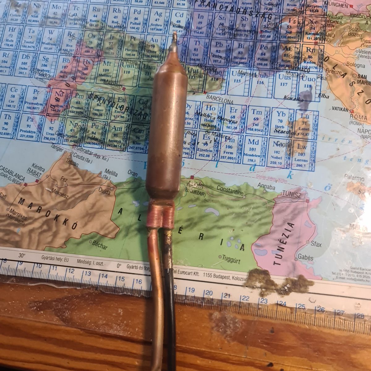

    Metalowy element z zamocowanymi rurkami na tle mapy Bardzo dziękuję za informacje, tak też zrobię. Moim planem na skraplacz jest skraplacz z lodówki połączony z paroma wentylatorami. Moja sprężarka ma wydajność nominalną około 189W, przy temp -23/+54, więc może coś z tego wyjdzie. Jeszcze jedno małe pytanie, co to za część, bo była razem ze sprężarką to też ją wziąłem.

    Ta część to filtr.
    Jakie 600W? Chodzi o pobór mocy, czy moc chłodniczą?
    Nawet radzieckie lodówki (w tym popularny niegdyś Mińsk 15M) pobierają nie więcej niż 200W, a i tak uchodzą za pobierające dużo prądu. Jeżeli sprężarka pobiera 200W (oprócz sprężarki w lodówce nie ma niczego, co pobiera "zauważalną moc", nie liczę żarówki, która zaświeca się tylko na kilka sekund co kilka godzin, tak, jak lodówkę otwiera się najwyżej na kilka sekund, jak najrzadziej i jak najkrócej), a uda się przezwyciężyć trudności z konstrukcją klimatyzacji, to urządzenie będzie miało najwyżej 600W mocy chłodniczej. Moc chłodnicza lub grzewcza pompy ciepła to jest zawsze mniej więcej trzykrotność poboru mocy przez urządzenie, wystarczy popatrzeć do specyfikacji kilku różnych klimatyzatorów.
    Mając dwie sztuki moce się dodadzą, czyli zakładając, że jedna sztuka ma moc elektryczną 150W, dwie sztuki razem mają ok. 300W, czyli moc chłodnica ledwo 700-900W.

    balonika3 napisał:
    Ta część to filtr.
    Oraz tzw. osuszacz który pochłania pozostałości wilgoci z układu. Fabrycznie nowe są napełnione azotem i szczelnie zamknięte, długotrwały dostęp powietrza je uszkadza.
    Pojemność tej NBM1116Y to jedynie ~12cm3, dla porównania jeden z typowych kompresorów do klimatyzacji w samochodach Sanden SD7H15 ma ponad 10 razy więcej (~155cm3).

    . Z tego gazu, który był w lodówce, to już prawie nic nie zostało. Wszystkie rurki prowadzące do sprężarki przeciąłem, gdy ją demontowałem.
    To nie prawie nic, tylko absolutnie nic nie zostało.
