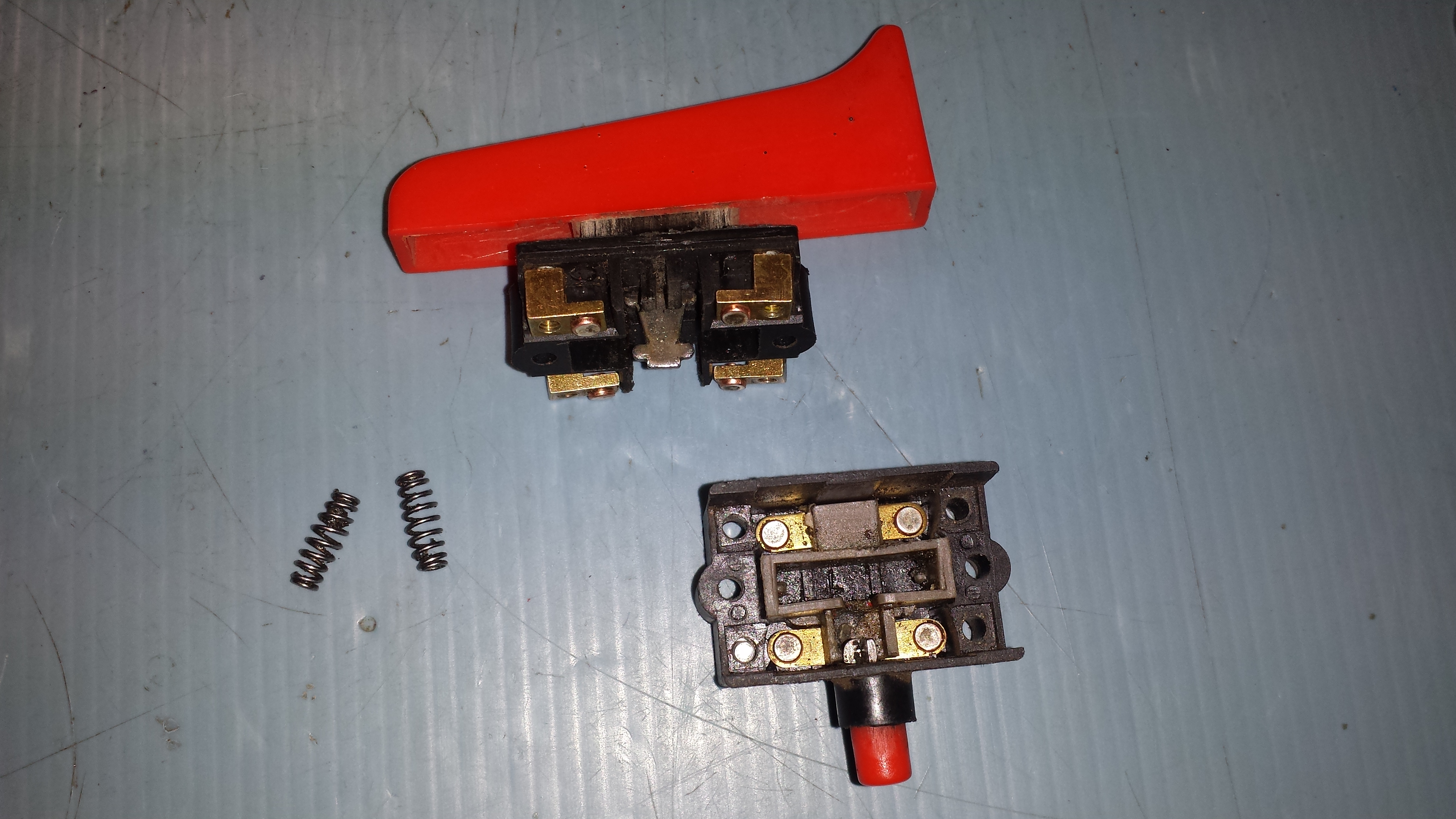

    problem wydaje się być błachy ale brak mi już pomysłów jak złożyć ten cholerny włącznik. Chciałem zmienić kabel w szlifierce i ponieważ nie zauważyłem śrubek od odkręcania kabli rozkręciłem cały włącznik teraz nie mam pojęcia jak ulokować dwie sprężynki odpowiadające za jego działanie. Typ włącznika to FA4-12/2BD. Jest to włącznik z blokadą która uniemożliwia przypadkowe włączenie urządzenia. Może ktoś zna zasadę działania i pomoże mi z tym problemem. Poniżej zamieszczam zdjęcie podzespołów (niczego na 100% nie brakuje). Będę wdzięczny za każdą podpowiedź.

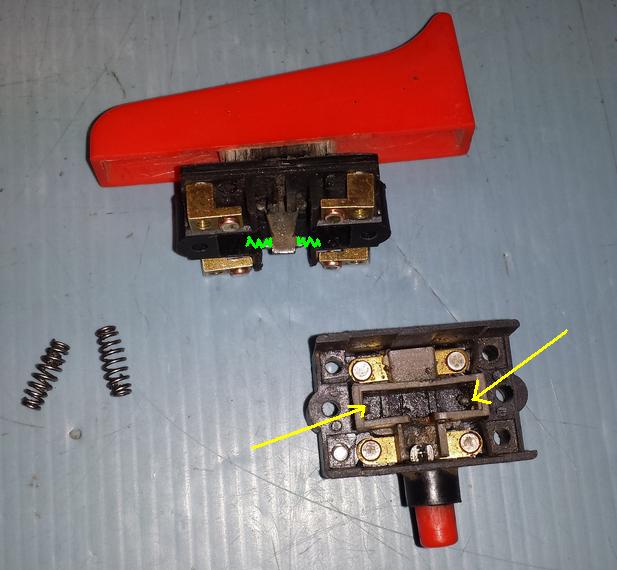

    Coś mi się wydaje, że te sprężyny powinny być w tych miejscach.

    Dziękuje kolego niewolno2 włącznik już działa...:) moja koncepcja też była taka jednak bardzo ciężko złożyć te sprężynki wewnątrz ja próbowałem wcześniej 3h bezskutecznie stąd ten post. Później próbowałem na wyjętym wkładzie czarnej części i tutaj bez problemu mogłem włożyć sprężynki jednak próba złożenia wszystkiego w całość była niemożliwa ze względu na blaszkę czerwonego guzika którą trzeba umieścić w środku formy. Rozszerzenie formy powodowało wystrzał sprężynek w kosmos:p
    Dla potomnych sposób który sprawdził się u mnie:
    Odwiert na szerokość trzech wierteł w spodzie obudowy stycznika skręcenie wszytskich elementów stycznika oprócz sprężynek i włożenie ich za pomocą śrubokręta od dołu następnie wszystko zostało zaklejone taśmą:) Na razie działa...
