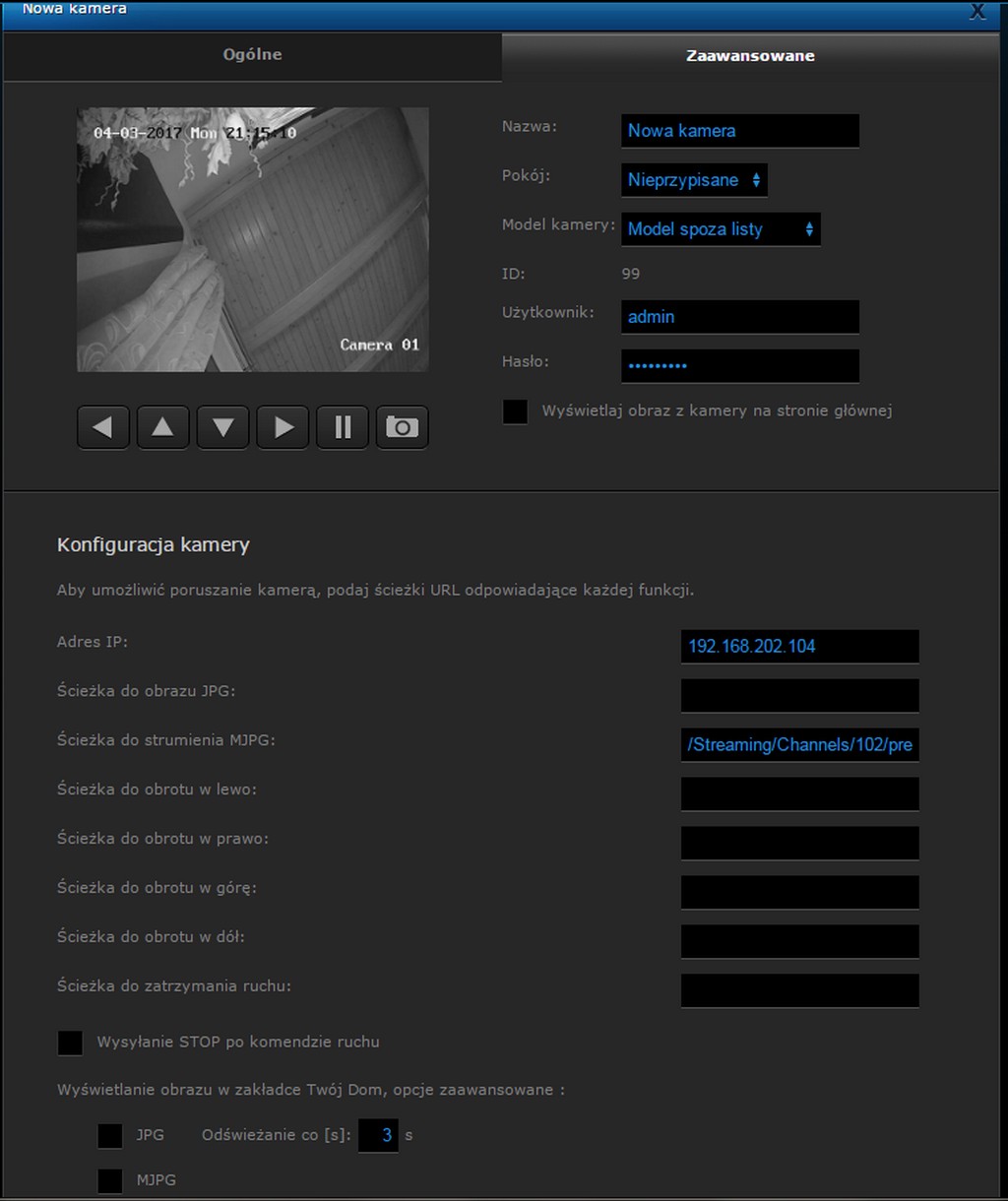

    witam, mam kamerke hikvision DS-2CD2120-I i chciałbym podpięć pod fibaro. Niestety po dodaniu nie pokazuje mi miniaturki ani obrazu z kamery. IP wpisuje, login i hasło ale mjpg oraz jpg nie mogę znaleźć prawidłowego. Dostępne w necie jest kilka wersji ale żadna nie działa.

    Sytuacja wygląda następująco -po wybraniu z menu dodaj kamerę i wybraniu opcji "model z poza listy" wpisaniu IP oraz użytkownika i hasła ,w opcjach zaawansowane ustawiam Ścieżka do strumienia MJPG: /Streaming/Channels/102/preview wyświetla mi się obraz z kamery ale jest odświeżany w tempie zaznaczonym w opcji "Wyświetlanie obrazu w zakładce Twój Dom, opcje zaawansowane :". opcjonalnie jest to co 3 sekundy.
    Przy próbie wyświetlenia obrazu na telefonie lub tablecie wyświetla komunikat "Sprawdź ustawienia MJPG -użyto obrazu JPG"
    Próbowałem też na pluginach ale nie działają z tymi kamerami.
    Jak skonfigurować kamerę Hikvision DS-2CD2120-I z systemem Fibaro?
    Ścieżkę do kamer można znaleźć na http://www.ispyconnect.com/man.aspx?n=HIKVISION ale niestety nie działają podane tam parametry.

    Adres ip kamery razem z portem 192.168.0.10:80 czyli z dwukropkiem i np 80 u mnie nie działa.
    MJPG stream path: Streaming/channels/101/Preview udało mi się uruchomić wyświetlanie video z kamery w ustawieniach pluginu i pojawił się także na moment w aplikacji na telefonie ale już nie można go było powiększyć pojawia się nieśmiertelne "Sprawdź ustawienia MJPG -użyto obrazu JPG"
    W ustawieniach kamery zmniejszyłem rozdzielczość w strumieniu MJPG jak i BITRATE do 256.
    To samo z kamerą Trendnet TV-IP321PI,poprzednio korzystałem ze scieżki jaka była na stronie http://www.ispyconnect.com i nie działała w fibaro teraz tak przypadkowo zostawiłem ścieżkę z kamery Hikvision i o dziwo poszło ale także tylko w ustawieniach .
    Przeszukałem forum angielskojęzyczne na stronie Fibaro i tam też mają z tym problem,pomału przychylam się do stwierdzenia które tam pada że trzeba stosować oddzielne oprogramowanie do kamer, ja używam Hik-connect byłoby fajnie jakby działały w Fibaro ale chyba trzeba poczekać na jakieś pluginy .

    Testowałem wczoraj/dziś trochę (jednak bez zmiany bit-rate), i wygląda na to że problem występuje w aplikacji...
    Czasem gdy na nowo otorzymy fibaro app, wejdziemy w kamery, i w hikvisiona... wszystko jest ok. choć czasem coś się nie załaduje...
    W przeglądarce fibaro - podgląd urządzenia jest wyświetlany podgląd...
    Możliwe jest też sprawdzenie przez przeglądarkę czy poprawnie działa kamera...
    http://[IP HC2]/api/proxy?url=http%3A%2F%2Fadmin%3A[HASLO KAMERY]%40[IP KAMERY]%3A80%2FStreaming%2Fchannels%2F102%2FPreview
    wczeniej musimy się zalogować do centrali HC2 za pomocą loginu i hasła aby móc uruchomić api fibaro...
    U mnie działa nawet nawet nienajgorzej, choć problemy mam z odświeżaniem (chwilowo nie mogę zmienić bit-rate) :)
