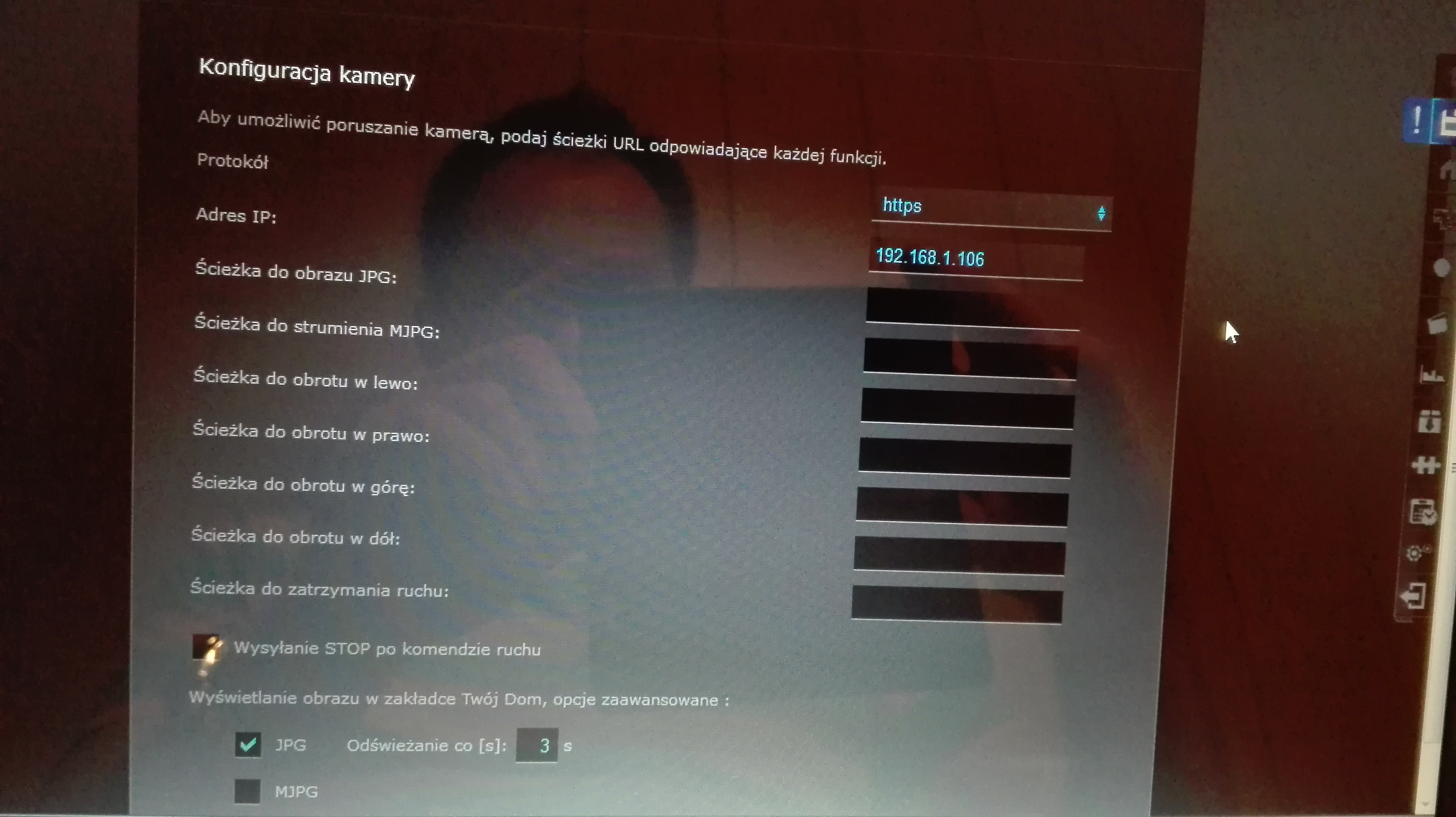

    Witam mam problem z ustawieniem obrazu z kamer hikvision . Posiadam 4 kamery IP Hikvision DS-2CD1141-I które są wpięte w rejestrator DS-7604NI-K1 /4P . Chciał bym obraz dodać do centrali fibaro .Próbowałem dodać kamerę przez plugin ale tam nawet jak próbuje ją wyszukać automatycznie , HC2 nie znajduje IP rejestratora ani kamer. Proszę o jakieś podpowiedzi

    z tego co się orientuję Fibaro akceptuje tylko (!) kodowanie MJPEG, musisz zatem zmienić kodowanie w kamerze na MJPEG oraz poszukać ścieżki MJPEG, którą wpiszesz do Fibaro. Automatycznie nie odnajdzie, pokaż dostępne opcje lub sprawdź, przy której opcji w Fibaro da się wpisać taką ścieżkę. Obniż też ilość danych (klatek/s, rozdzielczość) gdyż kodowanie MJPEG oznacza duże ilości danych (to są pliki JPEG).

    Jak dodac obraz z rejestratora DS-7604NI-K1 /4P do centrali HC2 fibaro
    Tak wygląda menu dodawania kamer fibaro

    Podejrzewam, że ścieżki MJPEG nie znajdziesz w rejestratorze. Szukaj w Internecie lub instrukcji, przetestuj przy pomocy np. VLC

    Na stronie hikvision znalazłem ścieżki do mojego modelu kamer
    DS-2CD1141-I rtsp:// /live/av0
    DS-2CD1141-I rtsp:// /Streaming/Channels/2
    tylko teraz nie wiem czy wpisywac protokuł i path np. rtsp://live/av0 czy sam path /live/av0

    A nie raczej:
    Strumień główny
    rtsp://192.168.1.64:554/Streaming/Channels/101/ - RTSP - bez autoryzacji
    rtsp://użytkownik:hasło@192.168.1.64:554/Streaming/Channels/101/ - z autoryzacją
    Strumień pomocniczy
    rtsp://192.168.1.64:554/Streaming/Channels/102/ - RTSP - bez autoryzacji
    rtsp://użytkownik:hasło@192.168.1.64:554/Streaming/Channels/102/ - z autoryzacją
    Co Ci szkodzi sprawdzić najpierw jeden, a jeśli nie zadziała to wtedy drugi?
