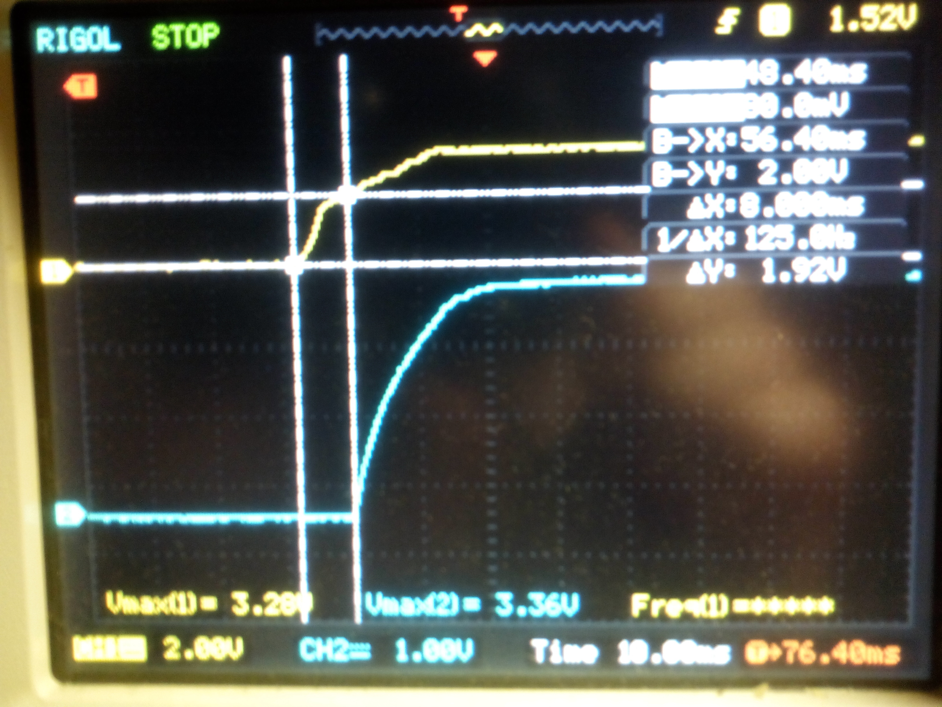

    Nie mogę dojść gdzie leży przyczyna nieuruchamiania się programu po włączeniu zasilania.
    - podczas uruchamiania sesji debug wszystko poprawnie działa;
    - po ręcznym (switch) wykonaniu resetu wszystko działa;
    - po programowym wykonaniu resetu wszystko działa;
    - oscylator startuje poprawnie;
    Wykonano zostało kilka identycznych egzemplarzy i z tylko jednym jest problem (nie startuje). Procek już wymieniony na inny. Dokładne mycie w myjce ultradźwiękowej nie pomogło.
    Załączam zdjęcie z oscyloskopu (żółty przebieg napięcia, niebieski przebieg na pinie NRST).
    Czas opóźnienia NRST w narastaniu od Vcc około 8ms.
    Może ktoś wpadnie na pomysł gdzie leży błąd bo mnie pomysłów już zabrakło :(

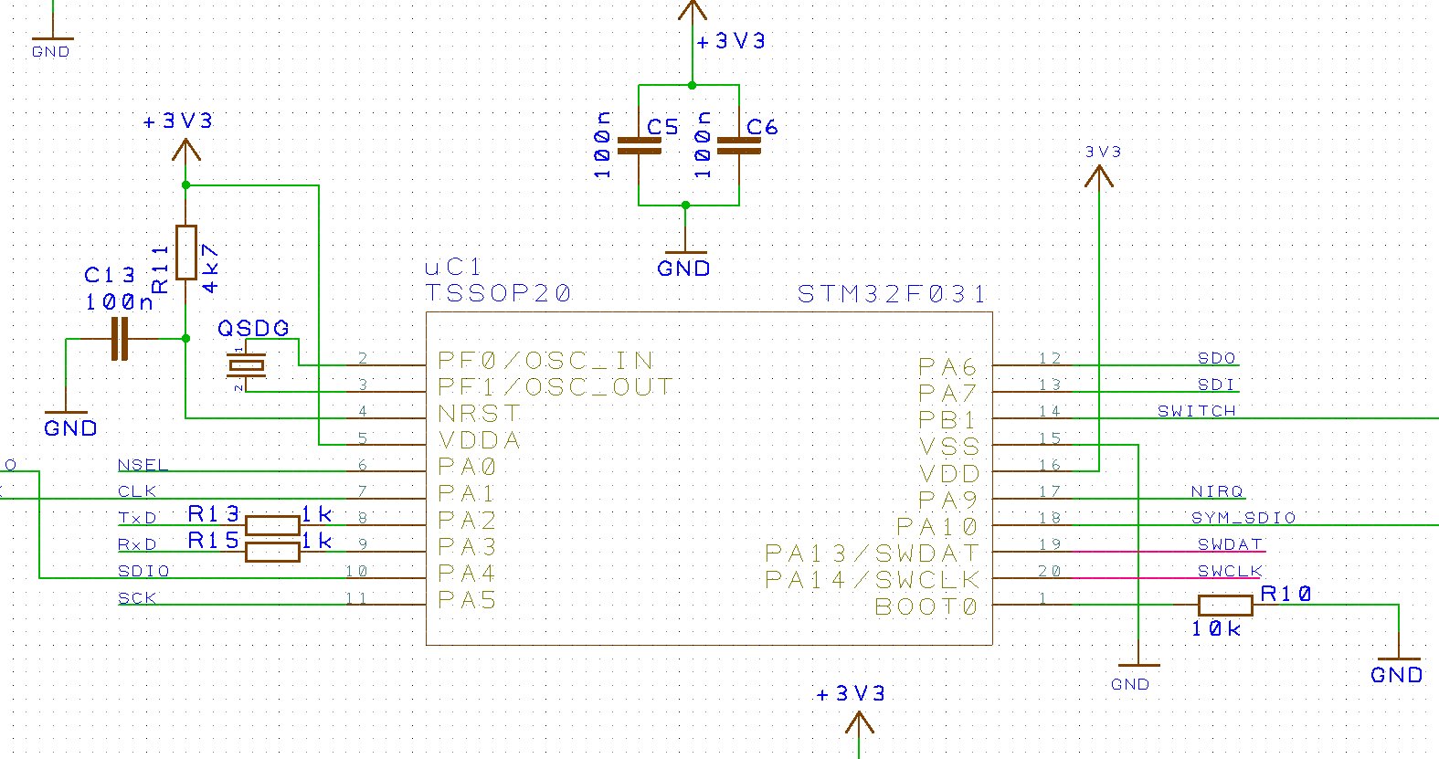

    A co ze schematem podłączenia RESET? Pokażesz?
    Stosujesz zewnętrzny kwarc? Jeśli tak - to czy go podmieniałeś?
    Czym zasilasz płytkę?

    Kwarcu nie podmieniałem (zwłaszcza że przebieg ładnie wygląda). Najciekawsze że parę dni procek uruchamiał się bez problemu. Cały układ zasilany jest z zewnętrznego urządzenia (z zasilania procka tego urządzenia 5V). STM32F031 - Program nie startuje po włączeniu zasilania, debug działa poprawnie
    Za stabilizatorem 3V3 jest tantal 10u równolegle z 100n.

    Sprawdź co dzieje się na BOOT0.

    Spróbuj zmienić ten 100 nF na RST na 10nF. Na próbę wylutuj go całkowicie.
    Ja zawsze daję do kwarca kondensatory odsprzęgające. Niewielki koszt, a czasem "ratuje dupę".
    nie jestem pewien, czy ten rezystor na Boot0 nie jest zbyt słabym pull-down-em. Ale najpierw sprawdź to co wyżej.

    BOOT0 zwart do masy - nie pomogło;
    NRST bez kondensatora - narastanie przebiegu zdecydowanie przyspieszyło - procek jednak dalej nie startuje;
    NRST z 10n - nachylenie przebiegu trochę łagodniejsze - niestety dalej "klapa";
