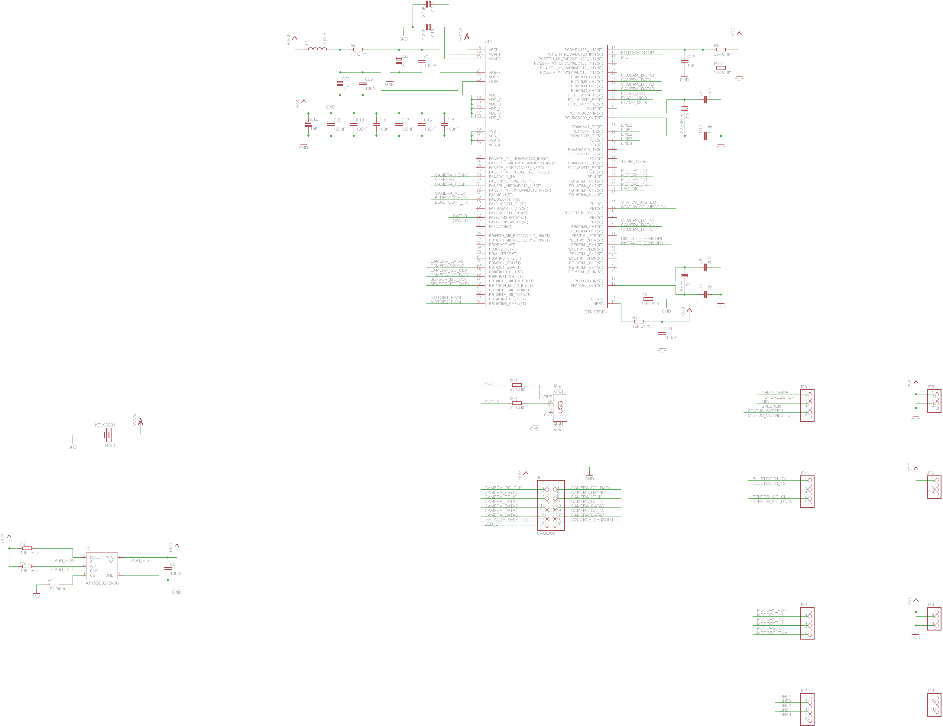

    Zrobiłem sobie płytkę z procesorem stm32f407vgt6 i wszystko było by pięknie ale mam mały problem. Mianowicie jak włączę zasilanie płytki to program nie startuje. Jeśli podłącze st linka i wgram wsad to program startuje bez problemu. Jako środowiska używam CooCox IDE.
    W załączniku schemat płytki.
    Pewnie to jakieś głupie przeoczenie z mojej strony bądź niezrozumienie jakiegoś tematu.
    Z góry dziękuje za pomoc.

    W załączniku dodaje jeszcze schemat części z zasilaniem.
    Mógłbyś trochę wyjaśnić ten temat z POR? To moja pierwsza projektowana płytka z ARMem.

    Ściągam wejście NRST do GND i nic się nie dzieje. Jak uruchamiam przez programator to dalej jest ok. Jak ściągnę NRST do GND na uruchomionym programie to się resetuje układ ale program się nie startuje.
    Z peryferii używam tylko 2 portów wyjściowych. Nie załączam niczego innego.
