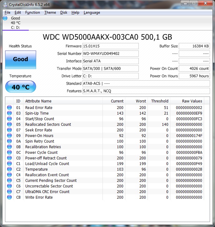

    Mam Windows 7 64 bit
    8 gbGB RAM
    Intel i5 2400
    HD 7850 2 gbGB
    Zasilacz OCZ 550W
    Prawie od zawsze jest problem długiego uruchamiania.. tzn : Uruchamia się 20-40 sekund wpisuje Hasło, pokazuje się pulpit po 10-30s ikony + dodatki po prawej stronie pulpitu, Klikam Opera/Mozilla/Google Chrome czekam 1-2 min aż się włączy potem jeszcze z 1 min aż zacznie działać i dopiero wszystko płynnie działa. Mniej więcej 3-4 min potrzebuje PC.
    Czy to normalne?
    Czy zmiana na 4 procesory jest bezpieczna? Nie powinno być właśnie 4 w Liczba procesorów?

    Możesz włączyć wszystkie rdzenie, jednak należy przyjrzeć się aplikacją startującym z systemem.

    Dzisiaj minęło dokładnie 4:19 sekund ( menadzer zadań windows > czas pracy ) od włączenia zanim mogłem napisać cokolwiek tutaj na forum.
    Nie wiem czy o to Ci chodziło :
    • CDM_20150722150144.txt (1.95 KB) Musisz być zalogowany, aby pobrać ten załącznik.

    Chodziło o tą pierwszą stronę z tabelą z programu Crystal Disk Info

    O ten ?

    Tak, o ten, wykonaj skanowanie powierzchni w mhdd. Program wypalasz na bootowalnego pendrive, startujesz z niego kompa, gdy wybierzesz swój dysk klikasz 2 razy f4 i skanowanie się uruchomi. Jeżeli czegoś nie wiesz w necie jest sporo opisów działania programu.
    Oczywiście dodatkowo skanowanie adwcleaner + mbam, dodatkowo wyłącz wszystko w uruchom->msconfig->uruchamianie i zobacz, czy coś się poprawi.
