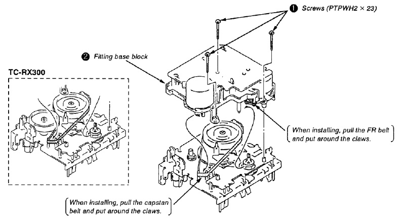

    W maju kupiłem używany deck model jak w temacie. Pierwsza próba odpalenia kasety skończyła się zablokowaniem mechanizmu (słychać było tylko przez chwilę silniczek i nic poza tym, sprzęt nie reagował na przyciski), co skutkowało niemożnością wyjęcia kasety, po odłączeniu zasilania i odczekaniu kilku minut, po ponownym włączeniu urządzenia mechanizm odblokował się i mogłem kasetę wyjąć. Druga próba powiodła się i kaseta ruszyła, kilkukrotnie sprawdzałem przewijanie, play, stop, play, stop, przewijanie, pauzę, przewijanie itd. Po tych operacjach mechanizm nie zablokował się już ani razu. Dźwięk jednak był nieco zniekształcony, po przeczytaniu kilku tematów na forum stwierdziłem, że najprawdopodobniej tor prowadzenia jest brudny i go wyczyściłem, dokładnie, jednak nie pomogło to nic. Zauważyłem, że na ułamek sekundy, rolka prowadząca się zatrzymuje i to powoduje falowanie dźwięku. Jednak na niektórych kasetach bardziej, na innych mniej, na jednej wcale - dźwięk czysty jak łza. Stwierdziłem, że najpewniej, w niektórych kasetach taśma jest bardziej ściśnięta w innych mniej i po prostu różnie sobie paski radzą. Postanowiłem sprawdzić stan pasków, rozkręciłem sprzęt, wymontowałem mechanizm (wszystko robiłem ostrożnie i delikatnie aby niczego nie uszkodzić). Dobrałem się do pasków - jeden dłuższy, płaski, i szeroki był pokryty śliską substancją (pewnie smar), i w moim odczuciu wyciągnięty, drugi kwadratowy wydawał mi się ok. Odtłuściłem paski, i kółka, w których pracują, założyłem je z powrotem, podłączyłem mechanizm do płyty głównej decka, i odpaliłem kasetę, po czym mechanizm się zablokował, ale operacja z odłączeniem zasilania na kilka minut i ponowne włączenie sprzętu nie pomogła samoistnie odblokować mechanizmu, musiałem to zrobić ręcznie. Kilkukrotnie ściągałem paski, sprawdzałem jak cały mechanizm działa, ale za każdym razem mechanizm po wciśnięciu play, czy przewijania blokował się po chwili. Stwierdziłem, że sprawdzając paski, najprawdopodobniej je rozciągnąłem jeszcze bardziej i to przez nie mechanizm się blokuje, zamówiłem nowe paski jednak zdaję sobie sprawę, że przyczyną może być coś innego. Jeśli ktoś miał podobny problem proszę o pomoc. Postaram się udzielić dodatkowych informacji pomocnych w znalezieniu przyczyny.

    Wymiana pasków w tego typu mechanizmach to podstawa.
    Należy zwrócić uwagę na poprawny montaż mechanizmu. Mam konkretnie na myśli ułożenie tego płaskiego paska. Założenie go inaczej może skutkować zacinaniem się mechanizmu.

    Da się ten pasek zamontować inaczej? Kółko (to, która jest napędzane silnikiem capstan) nie posiada żadnego prowadzenia paska, ale układam pasek pośrodku kółka, na rolce od silnika jest ogranicznik, aby pasek nie spadł. Zakładam go najpierw na kółko, później naciągam na takie trzy bolce i po złożeniu mechanizmu zsuwam pasek z bolców aby spadł swobodnie na rolkę od silnika. Z drugim, mniejszym robię tak samo. Tak jak to opisane jest w serwisówce ;)

    Paski niestety nie dotarły dzisiaj, ale niestrudzenie posłużyłem się gumką recepturką. Spadała z capstana więc nałożyłem ją razem z oryginalnym, starym paskiem tak, aby ją blokował i mechanizm już się nie blokuje. Co prawda dźwięk nadal zniekształcony, ale cóż gumka to nie pasek więc pewnie dlatego.
