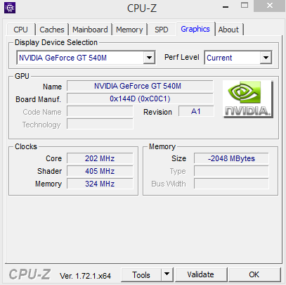

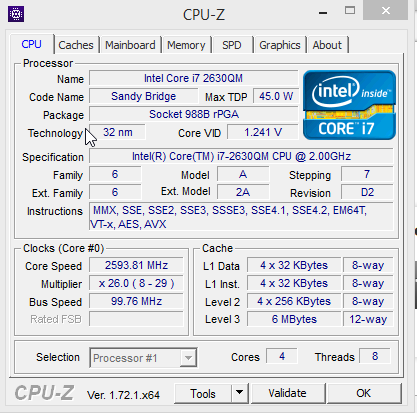

    Dra98
    Moderator - Komputery Serwis
    Posty: 9178
    Pomógł: 1316
    Ocena: 1066
    szynsz87 napisał:
    Samsung RC530
    Proszę o screen z programu cpu-z zakładka cpu, oraz gpu-z zakładka graphics card, gdyż były różnie wyposażone.

    szynsz87
    Poziom 7  
    Posty: 151
    Ocena: 16
    Pełna specyfikacja mojego lapka:
    Przepraszam nie zauważyłem postu o CPU-Z już wklejam screeny
    Czy dokupienie pamięci RAM zwiększy wydajność laptopa w grach? Czy dokupienie pamięci RAM zwiększy wydajność laptopa w grach?

    Dra98
    Posty: 9178
    Pomógł: 1316
    Ocena: 1066
    Jaka karta graficzna jest używana w grach? Ten model korzysta z HD Graphics 3000 i wykorzystuje technologię Nvidia Optimus służącą do automatycznego przełączania układów graficznych. Może coś funkcjonuje nie tak jak powinno?
    HDD jest sprawny, S.M.A.R.T. jest OK, ilość wolnego miejsca na partycji systemowej OK?
    Pamięć można dołożyć chociaż karta GT 540M jest wyposażona w 2GB DDR3.
    CPU i7-2630QM jest dość wydajny ponadto uzyskuje taktownie w trybie Turbo Boost maksymalnie 2,9 GHz (dla jednego rdzenia).
