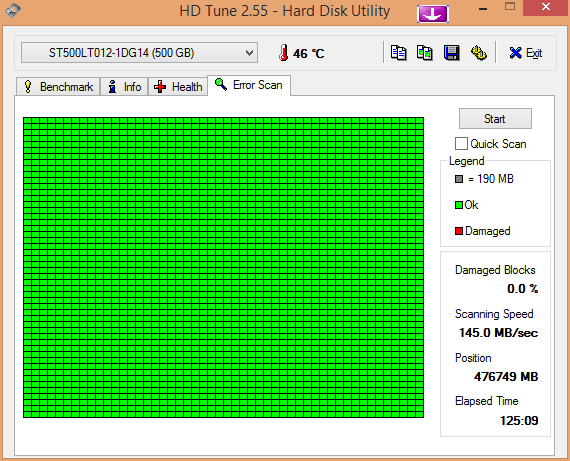

    Witam mam taki problem z moim laptopem lenovo g50 mam go z 2 miesiące czyli jest nowy i gwarancje posiadam.Mój problem jest taki że laptop często ma zużycie procesora 100% oraz dysku 100% w załączniku screeny z HD Tune. Również podczas grania np. w leangue of legends, cs:go mam chwilowe spadki fps np. gram w leangue of legends mam cały czas 60-80 fps po czym spadną mi fps do 8 na około 1 minute i potem wraca to do normy.. proszę o pomoc

    Parametry 0A i B8 wymagają uwagi:
    0A - Liczba prób rozpędzenia talerzy dysku. Atrybut ten przechowuje całkowitą liczbę prób rozpoczęcia rozpędzenia talerzy dysku (do osiągnięcia pełnej prędkości obrotowej). Wzrost wartości atrybutu oznacza problemy z podsystemem mechanicznym dysku.
    B8 - Atrybut ten oznacza, że po przesłaniu przez bufor danych, ich parzystość nie jest zgodna (pomiędzy kontrolerem a twardym dyskiem).

    Smart dysku nie jest pełen, brak wszystkich parametrów (rozciągnij to okno programu i pokaż całość)
    Nowy laptop i już zaliczył wiele niedozwolonych wstrząsów (ciekawe jak to będzie po roku, jak wytrzyma)
    Pokaż jeszcze jakie są temperatury podczas obciążenia, no i popraw ten SMART.

    Jak kolega wyżej napisał. Bardzo możliwe bad sectory na dysku. Podczas 100% obciążenia prawdopodobnie system przenosi dane z uszkodzonych sektorów na "wolną pulę danych".
    Co tam niepokojącego kolega się dopatrzył ?
    To że te parametry zostały podświetlone ?
    Ten program tak ma, że podświetla sobie różne parametry.
    Ja ich na razie nie widzę, niby gdzie to jest pokazane ?

    A tego to nie wiedziałem. Pamiętam, że jakoś rok temu podświetlił mi jedną wartość i faktycznie to było winą. Liczba relokowanych sektorów jakoś tak nie pamiętam dokładnie.

    Byłeś proszony o pokazanie dalszej części SMARTA, i co z tym ?
    Pobierz i uruchom Malwarebytes, usuń wszystko co zostanie wykryte, może załapałeś wirusa ktory pożera zasoby sprzętu.
