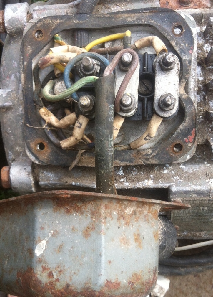

    Witam :) Chciałbym użyć tego silnika jako żródło napędu do kompresora ,z tym że kręci się w inną stronę nie to jest wymagane :) Może ktoś pomóc w tej sprawie bo jestem kompletnym laikiem który potrafi tylko pozamieniać kable miejscami :)
    Silnik kreci się w prawą stronę jak patrze na niego od strony koła pasowego .

    W tej chwili jest podłączny do obrotów w prawo, przełóż dwie blaszki, wegług schematu, dla obrotów w lewo.

    Czyli tylko te blaszki i po sprawie :)?

    Dokładnie tak jak piszesz.
