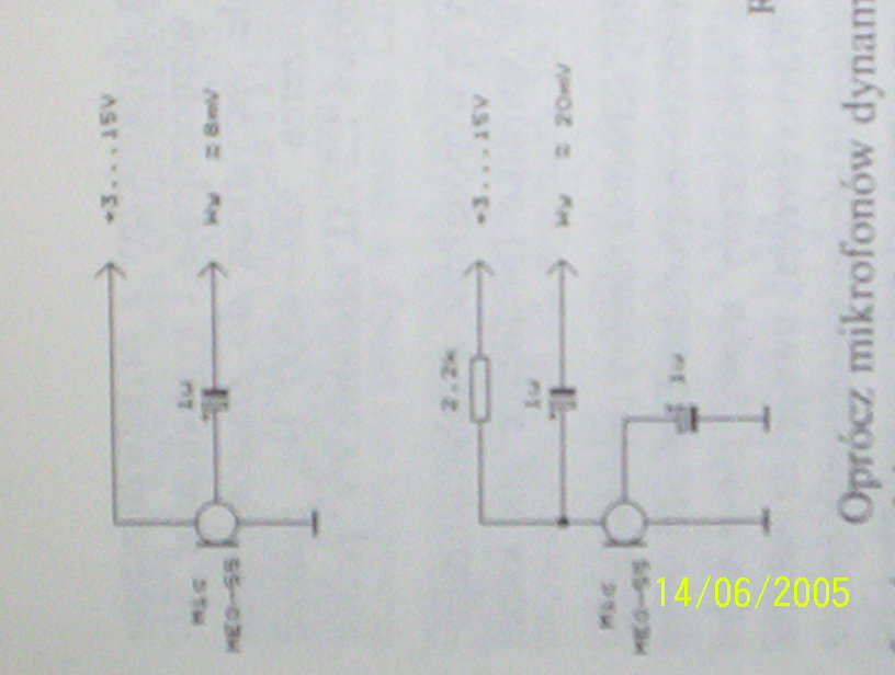

Od roku walała mi się obudowa po mikrofonie Lexton oraz wkładka Tonsila postanowiłem to połączyć.
Teraz mam 2 pytania.
- Czy opłaca się budować jakiś prosty przedwzmacniacz, dodam, że aby mikrofon zadowalająco głośno rejestrował muszę mu podbijać o 20db w systemie. Jeśli opłaca się, to jaki, nie chcę bóg wie czego, tylko by w miarę dobrze to współpracowało?
- Potrzebuję wstawić kabel musi mieć co najmniej 3 żyły, ale wydaje mi się, że lepiej by było gdyby miał 4 (1 sygnałowy 1 zasilający i masa połączona z jednej strony z ekranem) z której strony powinienem połączyć ekran z masą i jak oznacza się takowy kabel 1x4 czy 4x1?
-Przy włączaniu i wyłączaniu mikrofonu na nagraniu jest taki pik da się jakoś zmniejszyć ten efekt?
schemat na którym składałem mikrofon kondensatory 1uf i dodałem 1000uf między masą a zasilaniem
