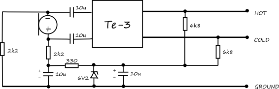

    Tu wrzucam schemat, który wydumałem. Jednak między Te-3 a kapsułką muszą zostać te kondensatory, prawda? Uzwojenie w te-3 dla prądu stałego jest jak zwarcie, więc bez kondensatorów nie spolaryzujemy odpowiednio kapsułki. Proszę o sprawdzenie poprawności:

    Witam z moich doswiadczen wynika, ze te rezystory nie sa jakas krytyczna sprawa.

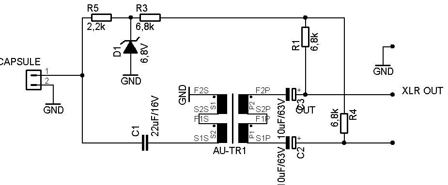

    Ten schemat narysowany jeszcze bym odchudzil bo kilka elementow wydaje mi sie zbednych. I tak ten rezystor 2,2k z lewej strony jest niepotrzebny - kapsule mozna podpiac do masy. Tak samo kondensator podpiety do minusa kapsuly - rowniez zbyteczny. Opornik 330 ohm niepotrzebny i kondensator za nim 10uF tez mozna usunac. Kapsula jest polaryzowana przez opornik 2,2k, a napiecie pobierane jest z phantomu po czym ustawniane na diodzie zenera (moze byc nawet 9V, ja dawalem 6,8V). Nie jestem pewien natomiast co do popawnosci wyprowadzen. Nie podajesz tam jak sa uzwojenia transformatora. Ale tak jak napisalem robi sie powiedzmy klasyczny uklad mikrofonu lampowego z transformatorem na wyjsciu tyle, ze lampy brak;)
    Istotna sprawa: jezeli transformator nie jest przystosowany do pracy ciaglej pod napieciem to nalezy rowniez na wyjsciu dac kondensatory pomiedzy trafo, a wyjscie do mixera/wzmacniacza/preampu. W przeciwnym wypadku albo obetnie phantom prawie do zera albo uszkodzi zasilacz 48V.

    Ja dorzuce uproszczony schemat.
    Wiekszosc elementow nie jest krytyczna i mozna nimi operowac w jakims stopniu. Kondensator C1 oczywiscie nie musi byc taki jak na schemacie - moze to byc 47uF. Mozna pomyslec o bipolarach lub jak ktos lubi retro audio to wsadzic kondy papierowo-olejowe. Wg audiofilow daja one najlepszy dzwiek - zreszta na oscyloskopach ktos tez robil pomiary i wychodzilo ze wlasnie papierowe kondensatory sa tymi najlepiej brzmiacymi (np te stare metalowe prostokatne klocki majace po 30-40 lat). Dioda zenera jest w celu obnizenia napiecia z PHANTOMU do 6,8V akceptowanego przez wkladke elektretowa. Phantom moze wynosic zarowno 48V jak i 12... 9V - co kto ma;). Oporniki moglyby byc metalizowane 1% ale z braku laku nic sie nei stanie jak da sie normalne. Rownolegle z dioda zenera wstawilbym jeszcze kondensator jakies 10uF zapobiega on pojawianiu sie jakichs neizdefiniowanych trzaskow - w lampowych konstrukcjach nie dalo sie obejsc bez niego ale w tranzystorowych nie byl on potrzebny. Na wyjsciu trafa daje sie jeszcze kondensator pomiedzy zaciskami np 220p lub nawet 39n nastepnie do wyjsc dlawiki (nie pamietam teraz jakie bo nie stosuje) i dopiero kondensatory 10uF/63V - moga byc o wiekszej pojemnosci do powiedzmy 100uF/63V. Wkladka moze byc np Me-061 Tonsila tylko wtedy inaczej jest podpinana - sa 3 nogi: jedna do masy, druga do C1 i trzecia do R5 z tym ze trzeba rozlaczyc R5 z C1. Dokladny schemat wyprowadzen mikrofonu Me-061 do znalezienia w necie.
