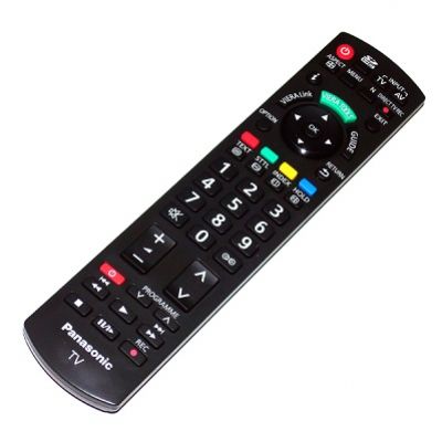

    Mam Windows 7 . Taki pilot mam Podłączenie komputera pod TV bez posiadania monitora
    Tak się nazywa ten tv Panasonic txp42c10 ma 42 cale. Ale więcej jest w necie o 37 calowym, czyli panasonic txp37c10.
    Pilota do drugiego tv nie posiadam.
    Nie działa u mnie ten sposób z "logo windowsa" + P (4razy P klikam i tez nic).
  • #7 14882039
    bartek883
    Posty: 70
    Pomógł: 22
    Ocena: 11
    Spróbuj nacisnąć kilka razy ten przycisk w prawym górny rogu (AV)
    Ale kolega ustawił te wejście HDMI pilotem?
    Te, do którego podłączony jest komputer. Bez tego idea "4P" nie ma sensu.
