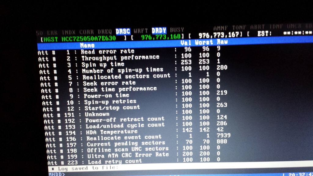

Użytkownik skanuje dysk HDD 500GB za pomocą programu MHDD i już na etapie 3,5% skanowania znalazł 1060 bad sectorów. W odpowiedziach sugeruje się, że dysk jest uszkodzony i kwalifikuje się do wymiany, zwłaszcza przy tak dużej liczbie niestabilnych sektorów. Wskazano na konieczność analizy logu SMART, aby ocenić stan dysku. Użytkownicy podkreślają, że każde fizyczne uszkodzenie dysku wiąże się z ryzykiem utraty danych, a dalsze skanowanie może być nieopłacalne. Wskazano również na specyfikę dysków Hitachi w kontekście realokowanych sektorów.
