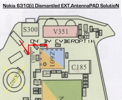

    Mam problem z telefonikiem Nokia 6310i, telefon kupiłem bez zasięgu, po zmianie końcówki mocy zasięg jest, ale jest słaby (w centrum miasta jest ok). PRzeważn ie pokazuję 1-2 kreski. Znalazłem podobny temat w któym przyczyną była uszkodzona antena zewnętrzna, w jakis sposób można ją obejść poprzez wlutownie drucika, może ktoś podesłać dokładniejsze info, schemat gdzie dokładnie umieśćić ten drucik w celu obejścia złącza anteny zewnętrzenej

    To?
    Nokia 6310i - słaby zasięg po wymianie końcówki mocy, jak obejść antenę?

    Spróbuje i dam znać, dziękuje za odpowiedź
