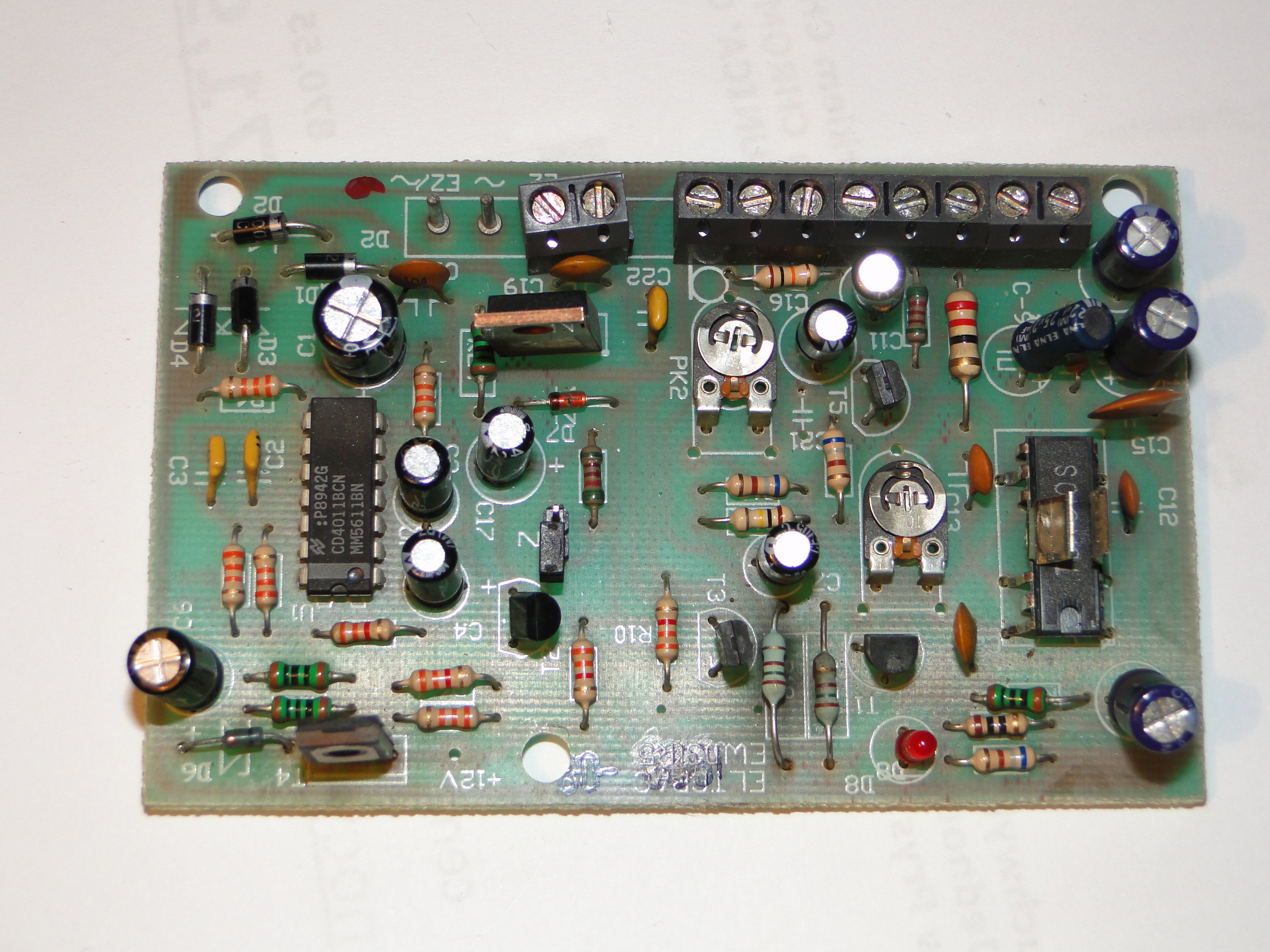

    Witam wszystkich
    W zeszłym tygoniu w trakcie nawałnicy wyładowania załatwiły mi domofon EWD3LK5, efekt był taki że buczał, po wymianie kondensatora 470µF 16V bucznie znikło i można byłoby powiedzieć że domofon zaczął działać, jest słaby dzwonek, działa wyzwalacz, tylko nie słychać rozmócy, mikrofon wymieniłem na nowy! Ponadto wymieniłem kolejno prawie wszystkie kondensatory i spawdziłem podejrzane rezystory. Niestety bez zmian, po za tym bardzo mocno grzeje się tranzystor 137 i układ MM5611BN, proszę o jakieś wskazówki.

    To jest układ CD4011, zapewnie do wymiany. Polecam wstawić podstawkę po wylutowaniu i w niej umieścić nowy. Na nim robi sie generatory wywołania.

    Nie słychać rozmowy przy drzwiach zewnętrznych (w kasecie) czy na piętrze w słuchawce?

    Sprawdź tranzystory, ale jest to mało prawdopodobne, żeby któryś uległ awarii. Sprawdź, najlepiej przez podstawienie, mikrofon. Jeżeli nie masz to podłącz mikrofon ze słuchawki domofonowej wraz z elektroniką.
    Sprawdzałeś, czy nie oderwał się przewód od złącza MK i SU? Czy jest przejście do kasety?

    CD4011 po wymianie zachowuje się normalnie już się nie grzeje, niestety ale nadal grzeje się tranzystor BD 137-16. Defekt bez zmian nadal nie słychać rozmówcy z kasety, może jutro będę miał BD 137-16.

    Wymień tranzystor T5 na BC547B

    Nie mam jeszcze BC547B, chwilowo wymieniłem na BC548B jednak nic to nie zmieniło defekt pozostał i nadal grzeje T4 !

    Wymieniłem wszystkie tranzystory i kondensatory wraz z tymi w kasecie, układ CD4011 i mikrofon w kasecie, domofon działa ale tylko około 3h, po tym czasie zaczyna buczeć wymieniam ponownie kondensator 470µF 16V i znów przyjemna cisza na kolejne 3 godziny po tym czasie znów zaczyna buczeć, help ?

    Sprawidzłem ponownie wszystkie przewody i połączenia, wymieniłem kondensator 470µF 16V na 1000µF 16V wydaje się że to pomogło, po dwóch dniach domofon jeszcze działa ! Dzięki raz jeszcze za pomoc.

    Zmień kondensator na 25V. Kondensatory na 16V w tych konstrukcjach były stosowane w dawnych czasach, kiedy napięcie sieciowe wynosiło 220V. Po zmianie napięcia na 230V kondensatory 16V pracowały na granicy napięcia znamionowego. Obecnie producent w tej konstrukcji montuje 470uF/25V, tak że jeżeli masz możliwość wymiany to zrób to, ponieważ Twój kondensator 16V prędzej czy później znowu "wyleci".
