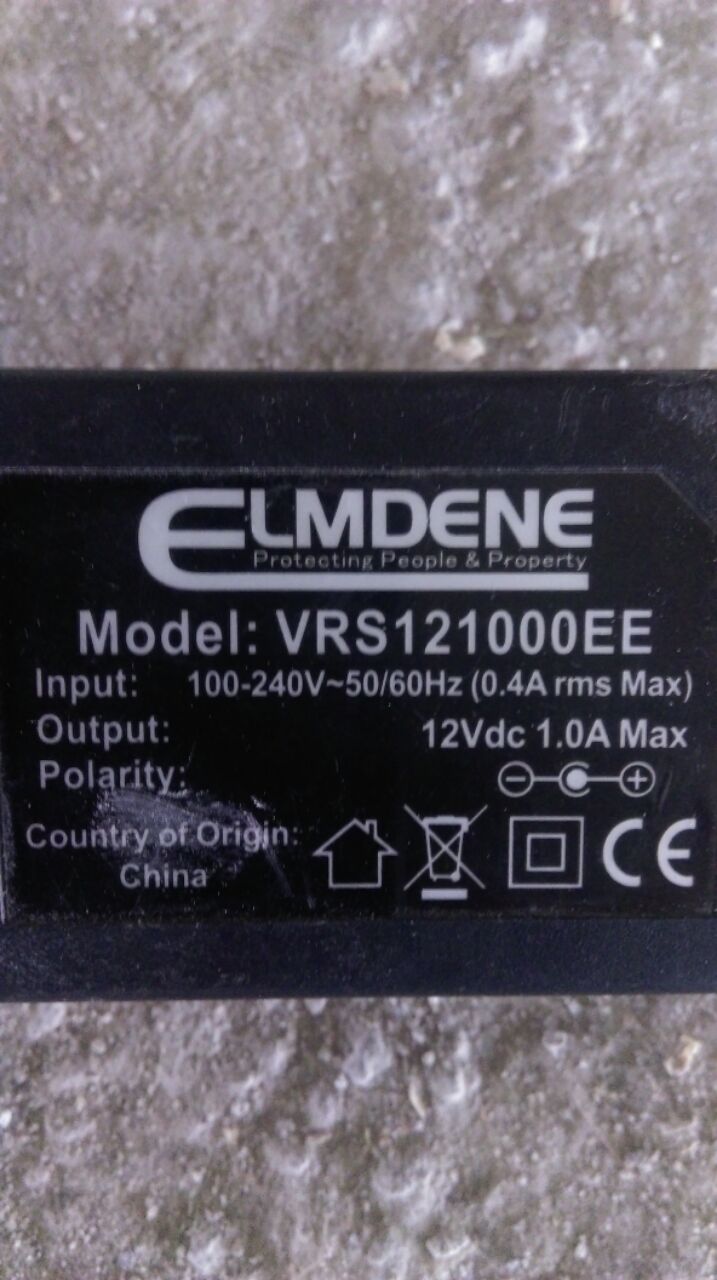

    Spalił mi się zasilacz i muszę sprawić nowy. Czy ten z aukcji będzie dobry? Niestety nie mam znamionówki urządzenia do którego on będzie

    Zasilacz, który masz uszkodzony jest to prawdopodobnie zasilacz impulsowy, którego napięcie wyjściowe jest stabilizowane i trzyma się cały czas bardzo blisko 12V. Natomiast zasilacz z aukcji, to zasilacz który jest bez stabilizatora. Na jego wyjściu bez obciążenia, może być napięcie nawet 16V. Dopiero obciążenie go (zasilacza) prądem 1A powoduje, że na jego wyjściu jest napięcie ok. 12V. Obciążenie wyjścia mniejszym prądem niż 1A, powoduje że napięcie może wynosić 14V.
    Nie wiem do jakiego urządzenia jest Ci potrzebny ten zasilacz. Jeśli to urządzenie pobiera ciągle prąd bliski 1A, lub ma w sobie jaki stabilizator, to ten zasilacz z aukcji by się nadał.
    W przeciwnym wypadku odradzam. Ale może napiszesz co to za urządzenie?

    emylo napisał:
    Tak. Ten jest stabilizowany.
    Jeśli pamiętasz, że poprzedni zasilacz grzał się bardzo, to teraz możesz kupić zasilacz o większej wydajności prądowej. Jak jego temperatura była w normie, to taki wystarczy.
